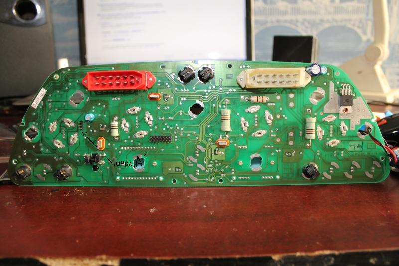

Опубликовано 22 мая, 201411 г. comment_600189 проблема такая,не могу обнулить показания одометра АП 2115-3801010-01 2х окошечного 14пин без нулей?Пргорамма комбисет 1.5 адаптер самодельный с форума.Подключал так- питалово к белой колодке и выход А к 1му контакту 3х контактного разъема(дальнему от красного) Ссылка на комментарий https://www.auto-bk.ru/forum/topic/50755-%D0%B0%D0%BF-2115-3801010-01/ Поделиться на другие сайты Поделиться Поделиться сообщением

Опубликовано 22 мая, 201411 г. Автор comment_600248 Купи ПО-5 и не морочь мозги Не вижу смысла покупать ПО-5 для разового использования..адаптер делал не я а человек с этого форума и более чем уверен что собран он правильно так как видел как он им мотал приборки ,а моя приборка не идет ВОТ И ЗАДАЛСЯ ВОПРОСОМ В ЧЕМ МОЖЕТ БЫТЬ ПРИЧИНА??? Ссылка на комментарий https://www.auto-bk.ru/forum/topic/50755-%D0%B0%D0%BF-2115-3801010-01/#findComment-600248 Поделиться на другие сайты Поделиться Поделиться сообщением
Опубликовано 22 мая, 201411 г. comment_600263 Не вижу смысла покупать ПО-5 для разового использования..адаптер делал не я а человек с этого форума и более чем уверен что собран он правильно так как видел как он им мотал приборки ,а моя приборка не идет ВОТ И ЗАДАЛСЯ ВОПРОСОМ В ЧЕМ МОЖЕТ БЫТЬ ПРИЧИНА??? Нужно попробовать прошить по-5 или ампрогом , а потом делать выводы ! с незначащими он старшими нулями или без ? эти прогеры заточенные под него ! Изменено 22 мая, 201411 г. пользователем sergeiii Ссылка на комментарий https://www.auto-bk.ru/forum/topic/50755-%D0%B0%D0%BF-2115-3801010-01/#findComment-600263 Поделиться на другие сайты Поделиться Поделиться сообщением

Опубликовано 22 мая, 201411 г. comment_600300 проблема такая,не могу обнулить показания одометра АП 2115-3801010-01 2х окошечного 14пин без нулей?Пргорамма комбисет 1.5 адаптер самодельный с форума.Подключал так- питалово к белой колодке и выход А к 1му контакту 3х контактного разъема(дальнему от красного) Не получится , нужно использовать комбисет 1.8 со своим адаптером , ваш можно использовать только в панели АП с одним узким дисплеем. Купите AmProg ,не дорогое решение , и пригодится в будущем. Ссылка на комментарий https://www.auto-bk.ru/forum/topic/50755-%D0%B0%D0%BF-2115-3801010-01/#findComment-600300 Поделиться на другие сайты Поделиться Поделиться сообщением
Опубликовано 22 мая, 201411 г. Автор comment_600314 Если в вашем городе есть грамотный конкурент, который держит нормальные цены и имеет нормальное оборудование, и если он уже делал именно этот щиток приборов - после него этот щиток сможет сделать только мастер такого же уровня или выше. Шиномонтажки и пионеры нервно покурят в сторонке. Этот щиток еще никто не делал,да и спецов нет.Диагностов даже путевых нет,тупо удаляют ошибки с эбу. Не получится , нужно использовать комбисет 1.8 со своим адаптером , ваш можно использовать только в панели АП с одним узким дисплеем. Купите AmProg ,не дорогое решение , и пригодится в будущем. Адаптер и спаян для комбисет 1.8 Нужно попробовать прошить по-5 или ампрогом , а потом делать выводы ! с незначащими он старшими нулями или без ? эти прогеры заточенные под него ! приборка точно без нулей. Ссылка на комментарий https://www.auto-bk.ru/forum/topic/50755-%D0%B0%D0%BF-2115-3801010-01/#findComment-600314 Поделиться на другие сайты Поделиться Поделиться сообщением
Опубликовано 22 мая, 201411 г. comment_600355 Этот щиток еще никто не делал,да и спецов нет.Диагностов даже путевых нет,тупо удаляют ошибки с эбу. Адаптер и спаян для комбисет 1.8 приборка точно без нулей. Вы же сами написали в первом посте , о том ,что у вас 1.5 , а теперь 1.8 , но это ни чего не меняет ,прочитайте хелп к 1.8 , там чётко написано, что без своего адаптера программа будет работать как 1.5 , а под адаптером понимается не устройство на 3х транзиторах для com порта , а свой адаптер на pic если я не ошибаюсь. Ссылка на комментарий https://www.auto-bk.ru/forum/topic/50755-%D0%B0%D0%BF-2115-3801010-01/#findComment-600355 Поделиться на другие сайты Поделиться Поделиться сообщением
