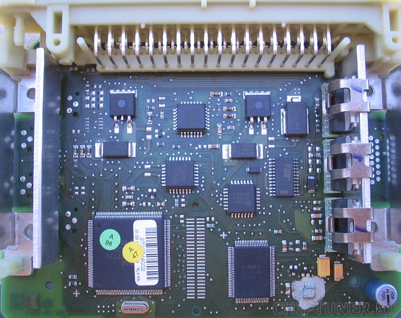

Добрый день коллеги,лежит у меня две вышеуказанных блоков от 21099 2001г.У одного произвотство BOSCH 0 261 204 723 нету управление на реле вентилятора,у второго Сделано в Россий нестираеми ошибка РХХ.обрыв цепи Р1514.
У кого есть инфа или фото какой детал именно нато будеть менят?

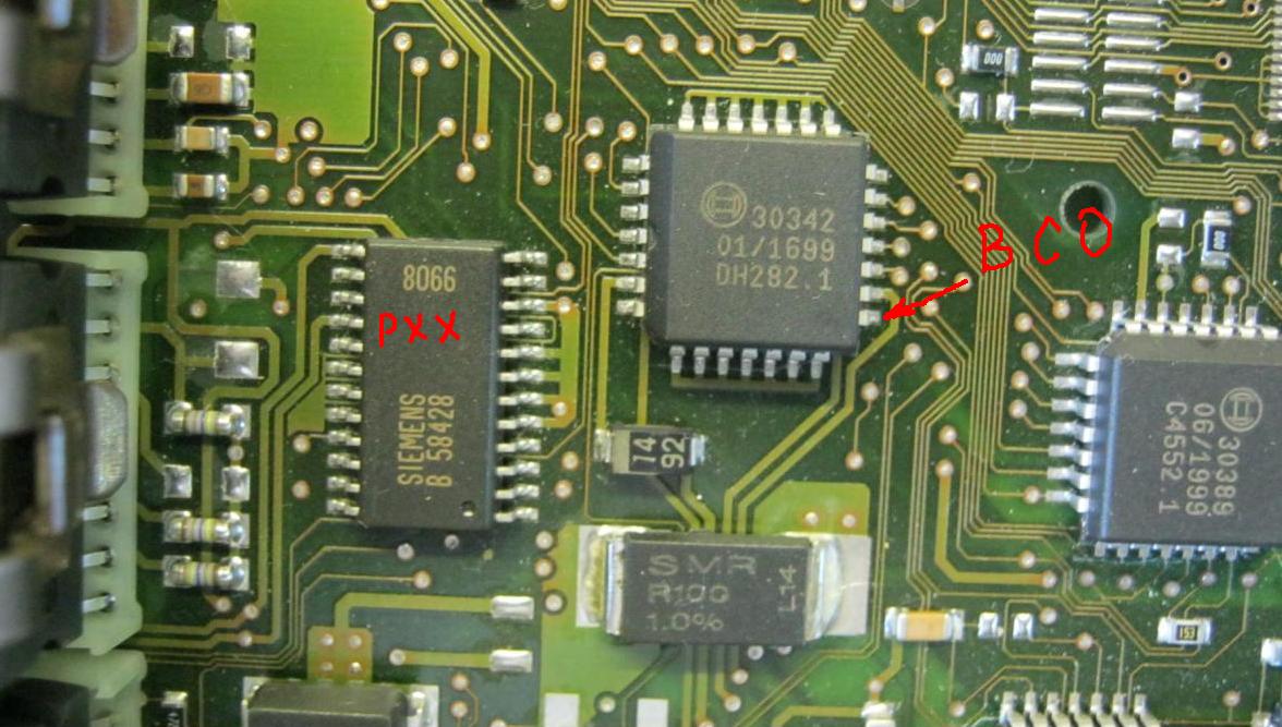

По пинам надо вызвонить что куда идет,если навыки есть то это не сложно.Вот пример. 4,21,26,29 - РХХ.

Cпасибо но это немношко не до,попозже выложу фото.У меня MP7.0 типа такой микруха здесь одинь siemens B 58428.Еслы не сложно до отмети
каскад вентилятора,прозвонкой через пин че то не нашель.
Помню морока была - там два варианта с одним вентел или с двумя.Помнится вызвонил появляющийся плюс при активации режима
TLE 4728G - РХХ, МС 30342 ( 12-я нога ) - управление ВСО ( 46-й пин ЭБУ ).
Cпасибо,но на моем не нашель деталки под таким номером.Фото прикреплю,транзистор в левом углу на фото в моем нету.

Фото.
Фото.

Фото.
Mersi :emot64::bux:
