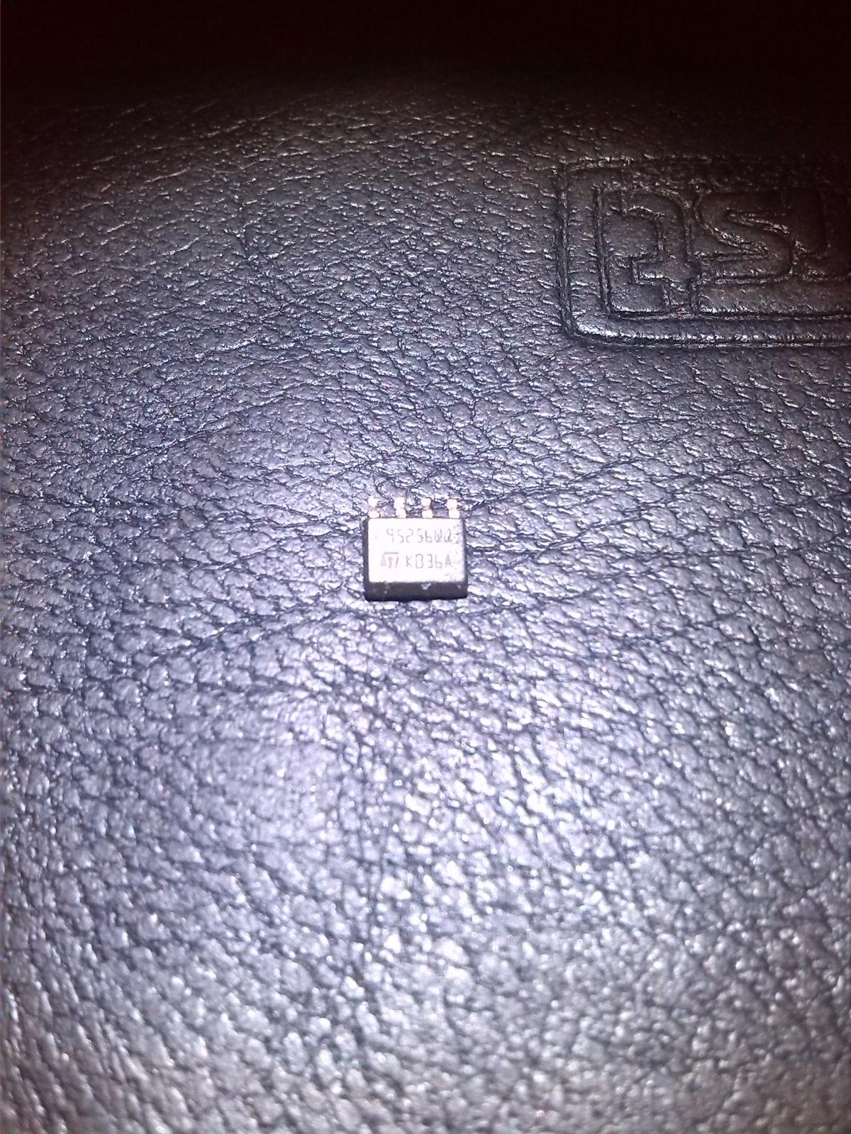

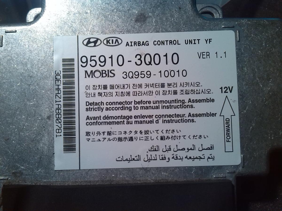

Опубликовано 23 мая, 201411 г. comment_600693 Hundai Sonata 2011г. Блок 95910-3Q010 3Q95910010 Память 95256 Нужно было стереть крашь. Когда выпаевал память сломал микросхему. Нашёл на форуме прошивку от такой же машины с таким же номером блока , правда 2010 года. Может кто знает заработает ли блок с этой прошивкой? Микросхему заказал , будет во вторник. Взятый дамп и пробу как почистил выкладываю. Если кто может проверте пожалуйста нормально ли почистил. hundai 95910-3Q010_3Q95910010 MOBIS.rar Ссылка на комментарий https://www.auto-bk.ru/forum/topic/50800-hundai-sonata-2011%D0%B3/ Поделиться на другие сайты Поделиться Поделиться сообщением

Опубликовано 26 мая, 201411 г. Автор comment_601922 Грел феном. Припой растаил , начал снимать и ножка осталась на плате.Как то так Ссылка на комментарий https://www.auto-bk.ru/forum/topic/50800-hundai-sonata-2011%D0%B3/#findComment-601922 Поделиться на другие сайты Поделиться Поделиться сообщением

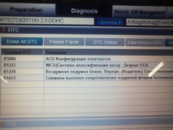

Опубликовано 12 июня, 201411 г. Автор comment_610151 приехали микросхемы. Записал, а толку нет(( Появилась ошибка ACU конфигурация отличается. Код ACU Мне известен Может у каво есть прошивка нового блока чтоб его прописать как новый. Если дело в деньгах , скажите сколько будет стоить помощь с этим авто . Не хочу отдавать машину не сделаной . ошибки Ссылка на комментарий https://www.auto-bk.ru/forum/topic/50800-hundai-sonata-2011%D0%B3/#findComment-610151 Поделиться на другие сайты Поделиться Поделиться сообщением

Опубликовано 25 июня, 201411 г. Автор comment_616015 Ну в общем сделал, правда ремонт оставляет желать лучшего. Удали с дампа информацию о кодировке и ошибки. После этих манипуляций машина перестала видеть ошибки по подушкам. Начала постоянно моргать лампочка аир баг. Её я запитал от чека. Теперь всё тухнет и ошибок по диагностики нет. Вот как то так. Ну в общем человек всё равно не собирался туда ставить подушки, поэтому не велика потеря. Ссылка на комментарий https://www.auto-bk.ru/forum/topic/50800-hundai-sonata-2011%D0%B3/#findComment-616015 Поделиться на другие сайты Поделиться Поделиться сообщением
Опубликовано 26 июня, 201411 г. comment_616438 Ну в общем сделал, правда ремонт оставляет желать лучшего. Удали с дампа информацию о кодировке и ошибки. После этих манипуляций машина перестала видеть ошибки по подушкам. Начала постоянно моргать лампочка аир баг. Её я запитал от чека. Теперь всё тухнет и ошибок по диагностики нет. Вот как то так. Ну в общем человек всё равно не собирался туда ставить подушки, поэтому не велика потеря. Интересно. как это у тебя по диагнозе нет ошибок? если лампочка srs намаргивает. Должна быть ошибка о неправильной конфигурации блока. и вообще тогда уж лампочку надо было на abs повесить, а то пока авто не заведешь она не потухнет. Ссылка на комментарий https://www.auto-bk.ru/forum/topic/50800-hundai-sonata-2011%D0%B3/#findComment-616438 Поделиться на другие сайты Поделиться Поделиться сообщением
Опубликовано 1 июля, 201411 г. Автор comment_618715 ошибок нет, и не бьёт ошибок по кодировке. Вот такой дамп закинул. Если стереть адреса 32d0 и 32e0 пропадает кодировка, но ошибки остаются. После стёр адреса 2300 и 2310. После этого ошибки пропадают. Если стереть только 2300 и 2310 после установки на машину они заново прописываюстся. Как то так. 111111.bin Ссылка на комментарий https://www.auto-bk.ru/forum/topic/50800-hundai-sonata-2011%D0%B3/#findComment-618715 Поделиться на другие сайты Поделиться Поделиться сообщением
