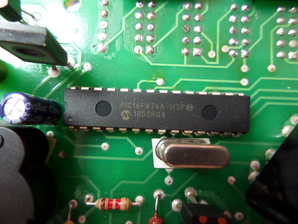

Добрый день всем, попросили поправить моточасы, хотел бы узнать у спецов кому приходилось делать такой погрузчик, моточасы сидят в "будильнике" или в моторном, да и вообще что за начинка? Окантовка стекла "закатана" в корпус, она и не дает его разобрать да посмотреть что внутри, и прежде чем разрезать корпус хотел бы узнать, а надо ли это, фото прилагаю
разглядел в одном из техн отверстий 28ми ногий PIC16F876A, могут ли быть часы хранится в нем?
Да..., и скорей всего еепром не закрыт.
PIC16F876A скорее все как с белоруса ,часы в явном виде.два повтора ,котролька не помню есть или нет,если есть то очень простая ,сложишь пробег в hex и получишь ее

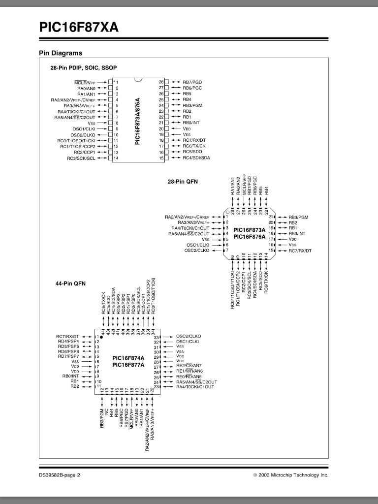

Сегодня снова звонили, согласны на вскрытие, завтра буду разбирать, а по сему хотел поинтересоваться, если кроме 876го там ничего нет, то помимо 3х понятных мне точек подключения остаются 2 непонятные - DAT и CLC, первая это RB7, а вторая RB6?
Вскрыл, как и думал внутри только PIC16F876A, кто-нибудь читал такой упой?
В личке я вроде подробно разьяснил и по вычитанному дампу и по тому, как определить закрыт или нет пик.
подключи, прочитай. Если верно подключишься то точно ничего не снесешь. А там что вычитаешь гоге скинь.
там смотреть нечего, чистые дампы дата, коде, а как там читает ли упа ИД и зачем играться питанием, я не в курсах.
так и не получилось вычитать нормальный дамп, руки скорее всего виноваты..собрал и отдал клиенту. Тему можно закрыть
