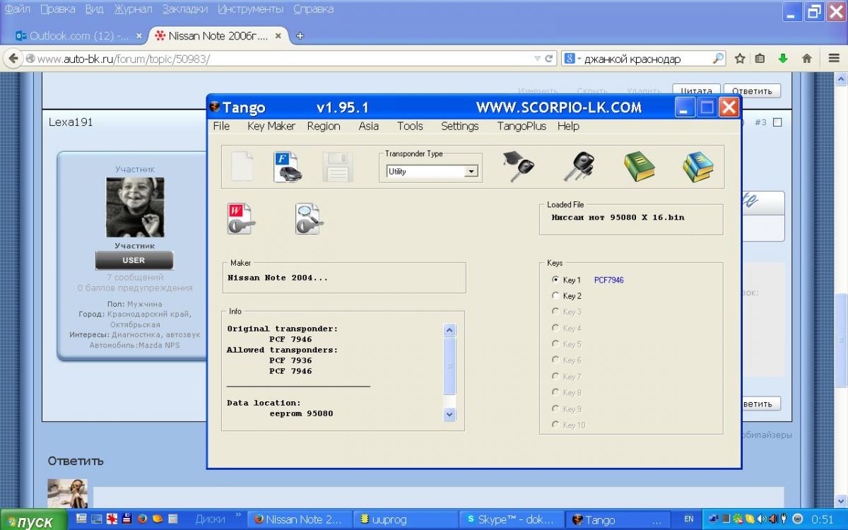

в BSI 7946 прописан один

ключи здесь однозначно 4D-60 !!! и находятся в блоке интеледжент., кстати прописано их там 2шт.
ни танго, ни мастеркей, ни адвансед эту машину по дампу не делают!!! если по диагнозе, то только консалт или абритус через пин 12 знаков.
который считается по наклейке в бардачке! в дапах его в открытом виде нет!!! и ни один из кальков его от туда пока не тянут.
руками ключь можно сделать, но только в дамп положить не получится, работать не будет, где то есть ещё контрольки по ключам,
помимо блока интелентджа.( проверялось не раз) а вот из дампа сгенерить ключик на эмулятор, ADX или TPX можно.

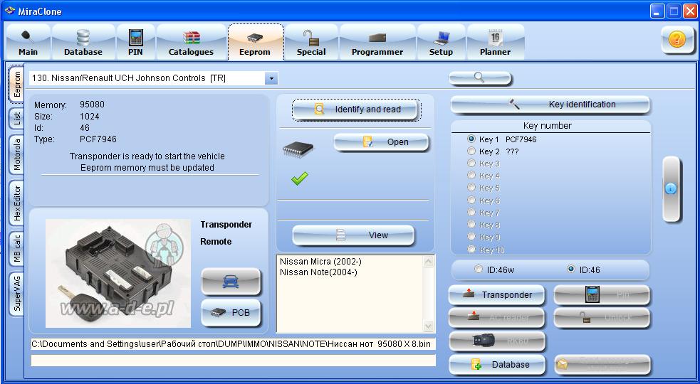

эксперимента ради подставил дампик в мираклон
1 ключик записан. да и тот 7946...
Женя выше писал , скорее всего его прописали ... видимо
( возможно в Ростове когда кей сказали надо )
а в 93с56 два 4д есть ...
7946 в Ростове ему и дали как раз прописанный в BSI, блин придется еще и в BSI дамп править или искать готовый
Править надо... что вам даст дамп от другого бодика? чем всё это будете синхрить?
тем более без пина ..
