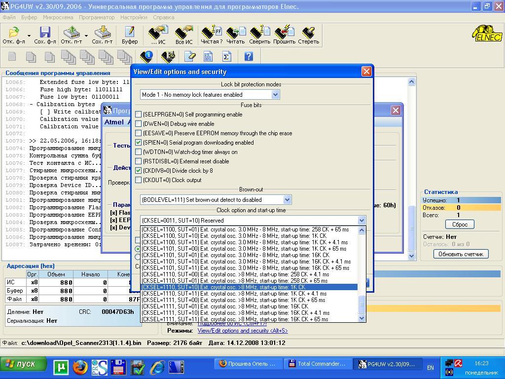

Опубликовано 22 мая, 200916 г. Собрал адаптер не могу корректно прошить АТТИНИ Подскажите как правильно проставить флаги.. ПЛИЗЗ.
Опубликовано 22 мая, 200916 г. Собрал адаптер не могу корректно прошить АТТИНИ Подскажите как правильно проставить флаги.. ПЛИЗЗ. напиши на e-mail willi76@inbox.ru
Опубликовано 23 мая, 200916 г. Доброго времени суток! Вчера приехал Опель-вектра 90г.в мигает чек все проги которые есть на форуме перепробовал так и не смог подключится! Адаптер у меня от мастер кит,ноут с ком портом. Подскажите в чем засада!!???Машинка то уехала но хочется знать для себя. Попробуй эту я ней диагностировал вектру с двигателем C20NE motronic.zip Motronic.crack.rar
