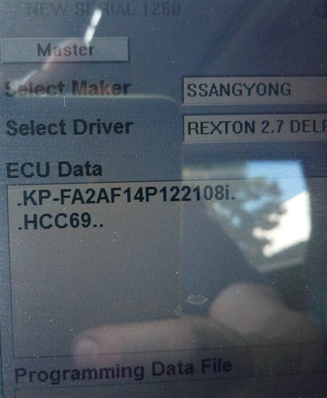

Здравствуйте,считал прошивку GallettoЙ 1260 Rexton 2.7xdi 2004г ;    .KP-FA2AF14P122108i.HCC69 , может есть у кого тюнинг?
.KP-FA2AF14P122108i.HCC69.bin

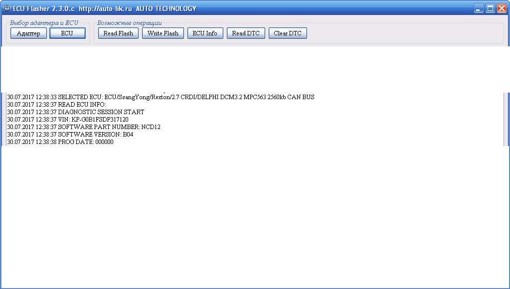

REXTON 2,7  XDI  Физически заглушен клапан  EGR .   Выскакивает ошибка Р0400,  какой загрузчик использовать для скачивания прошивки
Есть два варианта галлето 1260 и БДМ 100.
