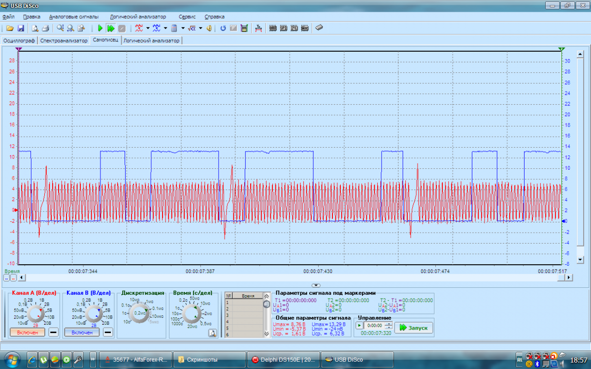

посмотрел, ясности пока не добавило, осциллку бы живую с него, пока повернул валы на зуб вперед, поехала получше, но не то.., осциллка не сохранилась блин...

Цепь была потянута, и стояла еще не правильно, чет не могу вставить осциллку, но она правильная теперь.

ошибка: сдвиг фаз в позднюю сторону, ищю эталонную осцилограмму!
история: от недостаточного давления масла, заткнуло сетку маслозаборника в поддоне, забренчала цепь, а потом и компенсаторы начали простукивать, почистили сетку, насос новый сразу поставили, давление на прогретом 2,5. машину отпустили, через пару дней звонит владелец говорит внезапно тянуть перестала прямо на ходу. из ошибок: неисправность датчика фаз. (датчик фаз был заменен зимой на оригинал), проверяем осцилографом, сигнал есть, но сильно отстает от коленвала. снимаем клапанную крышку и видим обломок нижнего "башмака" застрял между звездочкой впускного вала и корпусом ГБЦ. видимо вал закусило и цепь перескочила на один зуб. цепь переставили по меткам. весь механизм регулировки фаз не меняли, так как сочли незначительным облом кончика башмака. в итоге машина едет отлично, но появляется ошибка о смещении фаз в позднюю сторону! хотелось бы решить проблему до конца!
