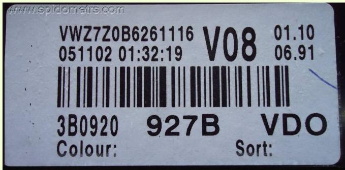

Залил его сипрогом, номера панелей различаются в одну цифру, родная 3B0920927B, далее ваг комом приборка-адаптация-00-тест-сохранить-пин код-адаптация-21-читать-показывает один ключик-тест-error-увеличить кол-во ключей-error.

пин выдал VAGEProg 1.19, 24 канал посмотрю попозже скажу, реально найти дамп панели с таким же номером? родная 3B0920927B
Есть у меня дамп от этой панели, точно рабочий, т.к. сам делал такую машину, пиши в личку свою почту, отправлю, прикреплять тут в форуме пока правов не дали...

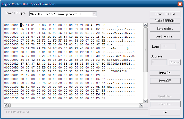

Так... Пишу че вечером делал... Попробовал считать дамп моторного прогой VAGCOM_DMA ниче не получилось, любой выбор в верхнем меню результат на скрине:
Дальше пробовал залить EProgrammerom дамп который прислал Шилов, не получилось, читать читает, писать не хочет, с утра залью на столе программатором.
Есть шнурок VAGCANCommander 3.6 им считал дамп моторного:
motornikeeprompassat1031.bin
Скрин работы:
Правильно ли шнурочек посчитал пин моторного?
