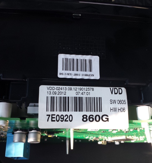

Партномер приборки какой? Делал ключ на аналогичный мультивен 2013 года, долго упирался, моргал приборкой, но минуты через три в сервисный режим вошел. Делал через OBD клоном абрикоса. Внутри Nec + 24с64, так что можно попробовать с разбором, аналогично полуседану делать...

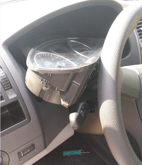

Вечером сниму панель. Ну что-то мне подсказывает, что там нет 24С32 С64 ни 95320.
Ну короче внутри было проц Nec и 24с64. Собрал и сделал через шланг клоном абрикоса.
