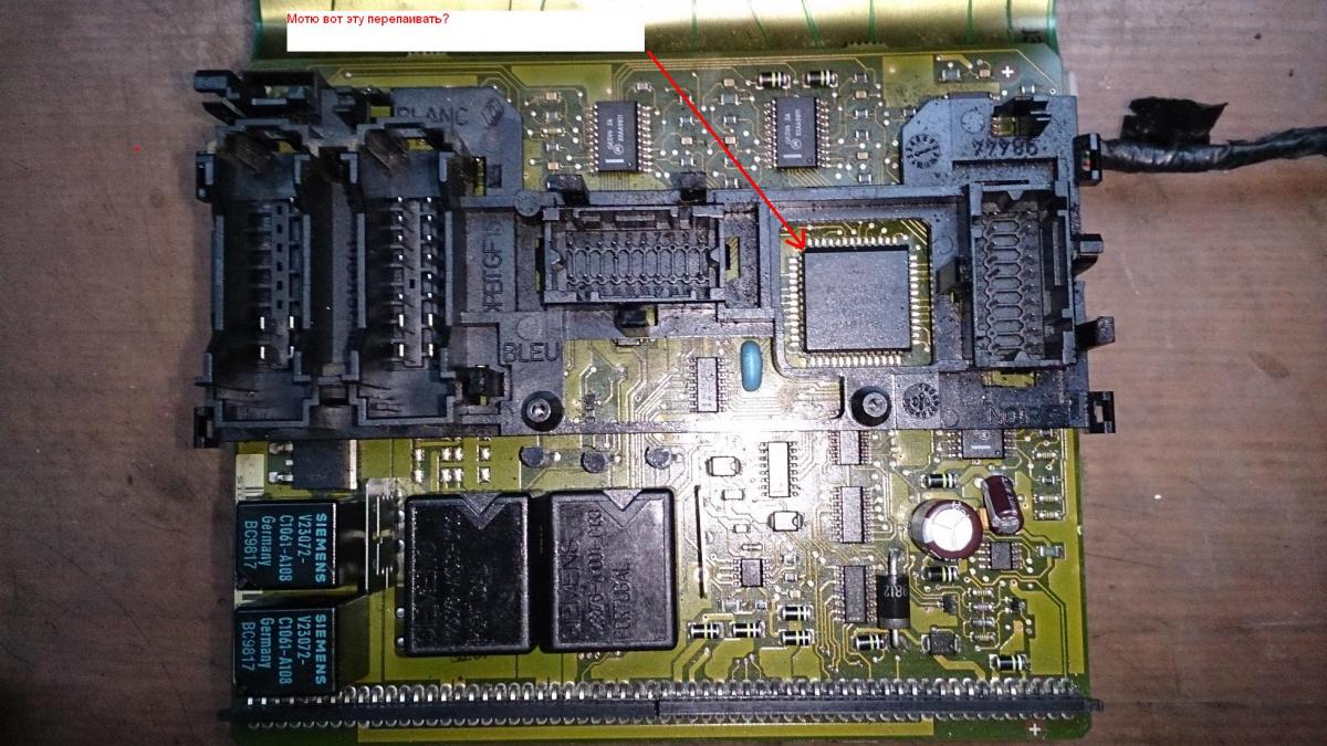

Всем привет. Подскажите пожалуйста какую Мотю перепаять в блоке, ту что указал на фото? И можно ли привязать б/у блок зная пин иммо посчитанный Trantir`ом?
p.s. Моторный Fenix.

Только вот непонятно, как снять корпус разъемов, что бы был доступ к процу... Боюсь его сломать, он на разъемах вообще не шевелится. Может есть какой хитрый прием? Поделитесь пожалуйста, кто имел опыт.

потому что запаян жёстко, паяльник с отсосом поможет.
Авто завел, всем спасибо.
Корпус разъемов не трогал, отпаял так.
