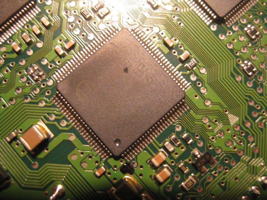

321 блок пришол с Китая по словам владельца, на корпусе блока и на плате по обе стороны были, нарисованные красные крестики, что ето может означать, не какой-то дефект блока.
личный опыт, или форумская теория? я например имел двухдневный секас с АСХ, было 3 разных блока!!! и по словам клиента я был 5 (пятый) к кому он обратился!!! и где эти вумники только находятся! засрут авито объявами, и... драйвер, блок... в результате я решил проблему non config ecu без замены драйвера и на родном блоке:) в остатке поимел 10тр и 2 абсолютно рабочих блока 550 и 321:) если чё могу их продать рубля по 3)))
Да не ругайся как старый дед)) Драйвера на них говно. Я тебе фотку показывал с блока на пежо 5008. такой же блок. Даже банального инструмента нету что бы блок разобрать.
