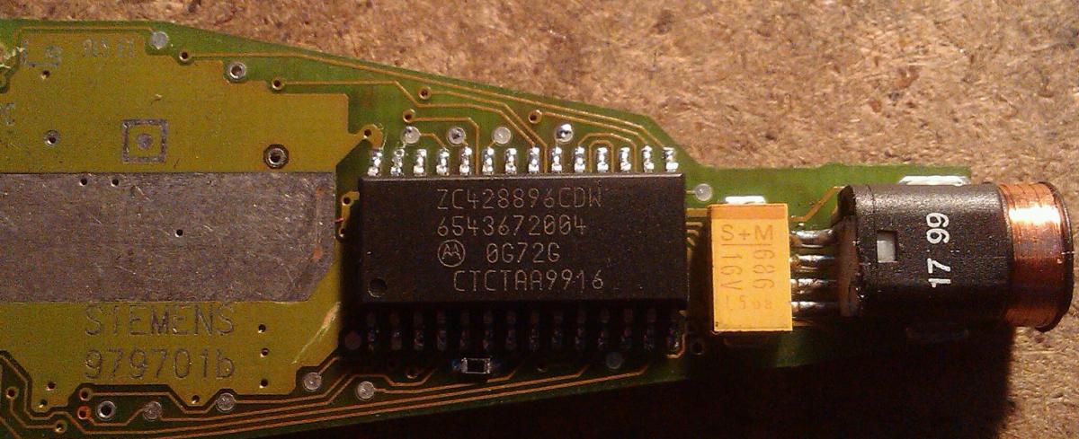

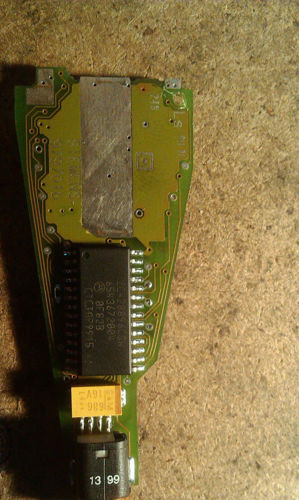

посмотрель что на моте в ключе написано,и по этому определить версию

По фото(надписи на мотях) оба 51 версии.
Спасибо! Понял 6543672004
Пересчитал ключи как 051,приехала машина и оба ключа заработали. Проблема была в пересчете. Всем огромное спасибо!!!
