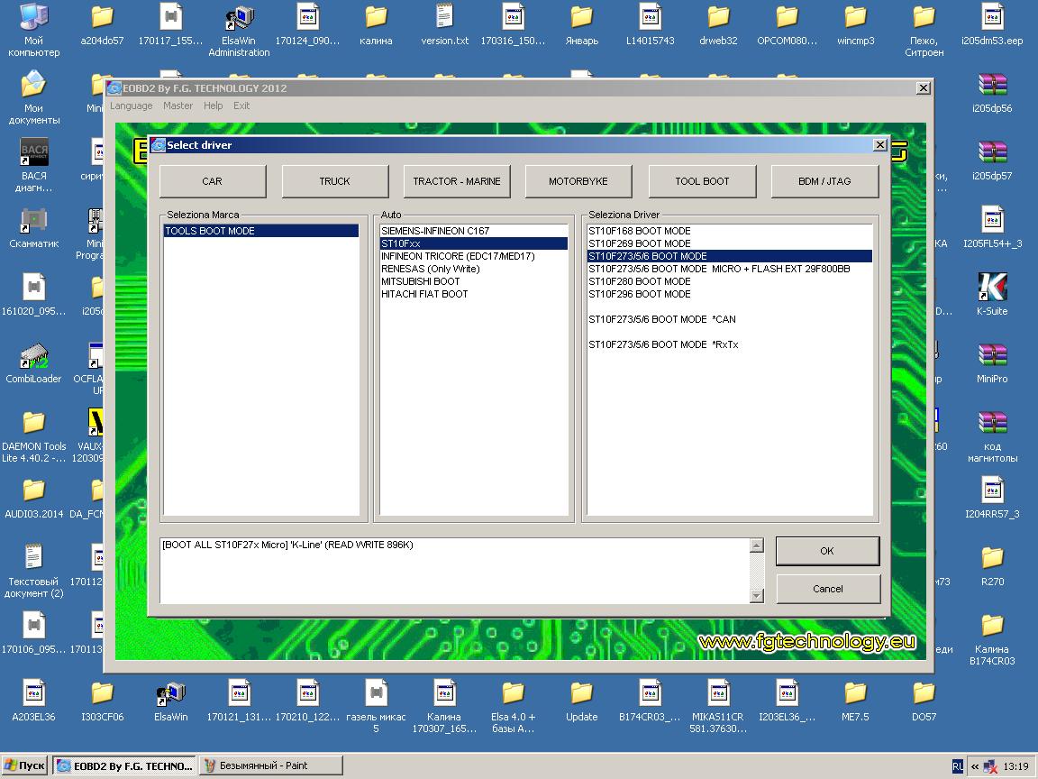

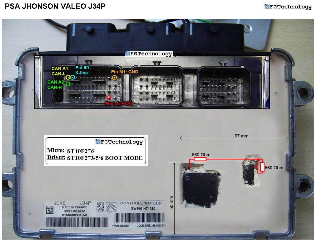

Здравствуйте уважаемые коллеги!!!  Хочу считать прошивку с блока VALEO J34P-AAE а/м Citroën Berlingo KFW 75л.с. 2007, в fgtech galletto 4 v54 для считывания прошивки выбрал правильно? Заранее благодарю.
https://www.auto-bk.ru/forum/topic/51329-fgtech-galletto-v-54/page/34/#findComment-1053387
правильно ...а что смущает ?
https://www.auto-bk.ru/forum/topic/51329-fgtech-galletto-v-54/page/34/#findComment-1053395
