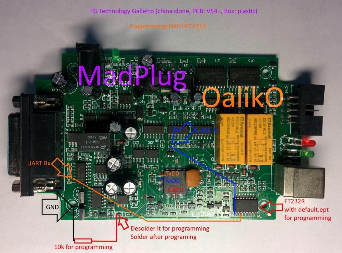

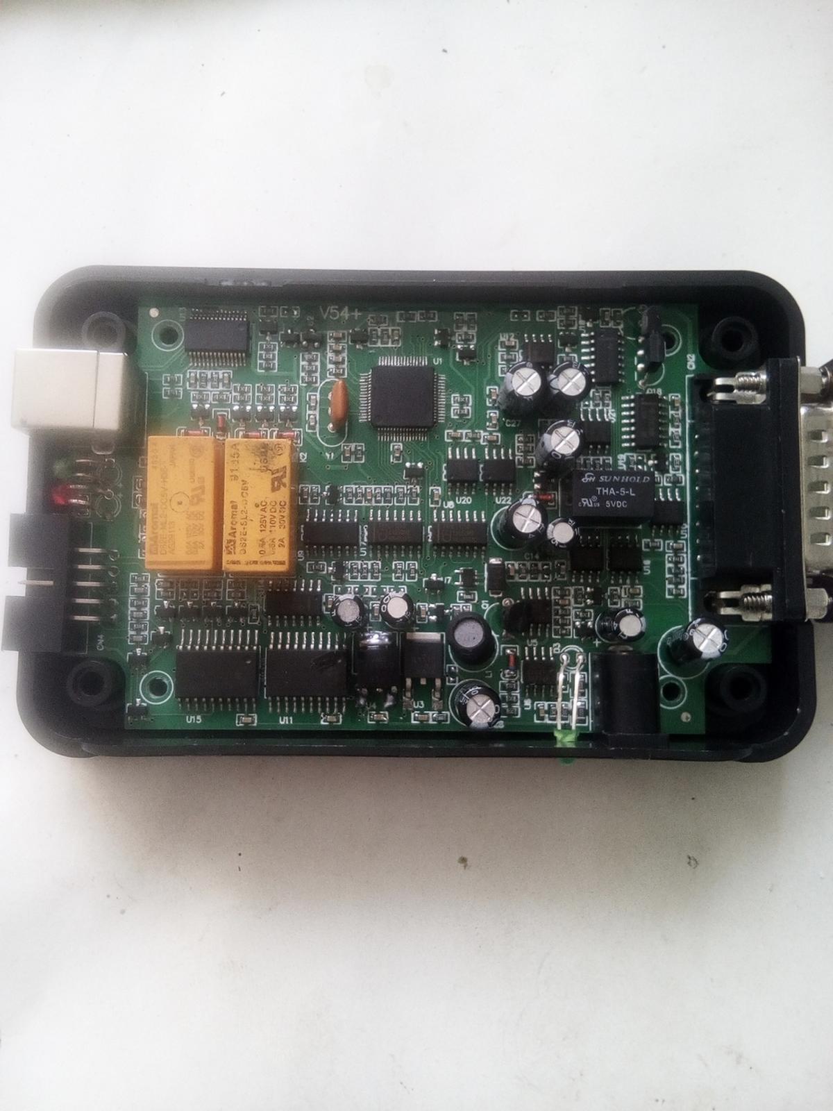

Как прошить вот такую плату v 54+?
Поставил софт AES, ни разу пока не послал к microsoft ( то есть нафиг). Дальше будет видно. Но Abrites все равно зараза сносит. Вот нашел по прошивке:
