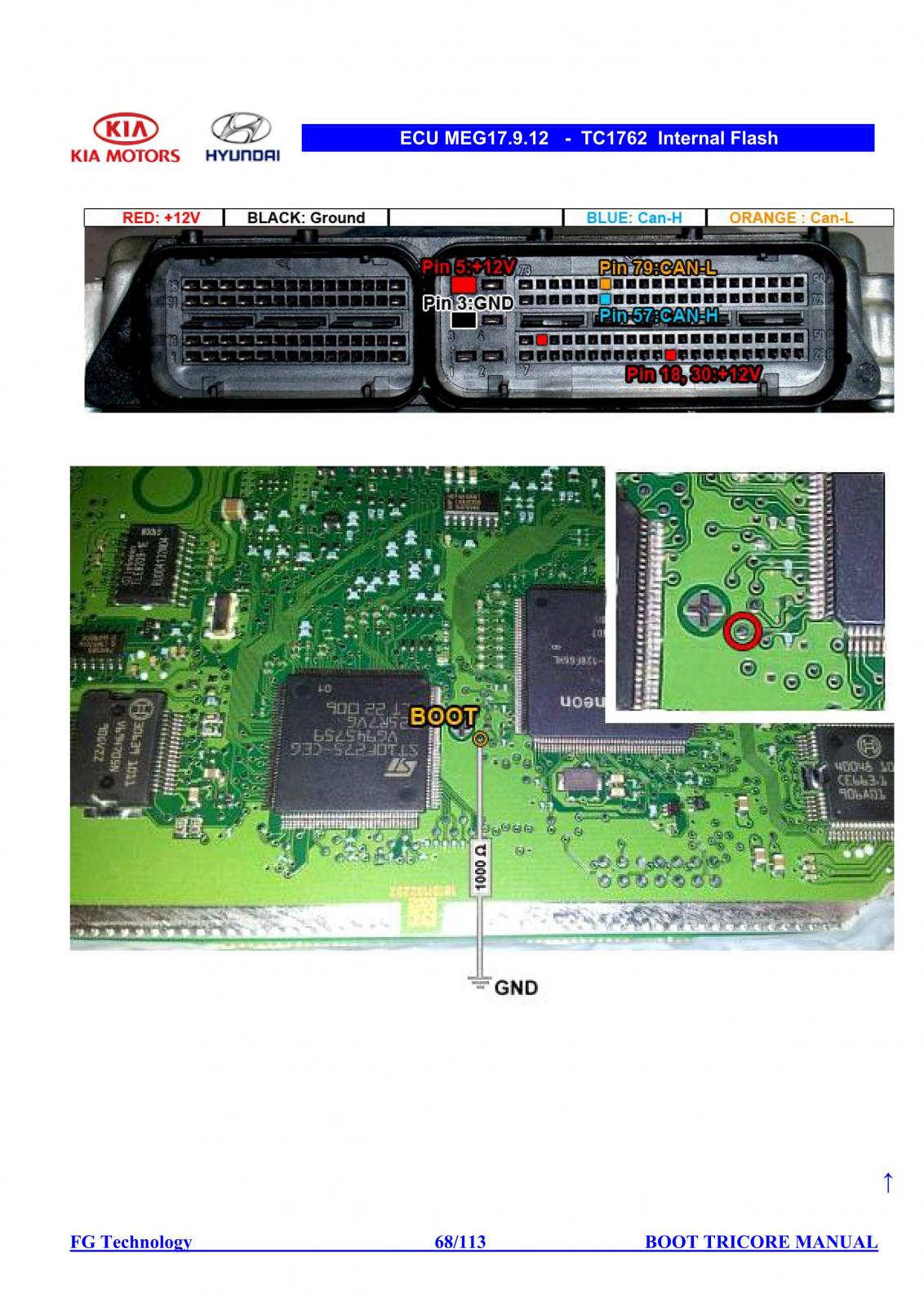

Добрый день.
пробовал почитать Hyundai Solaris 2012 А/Т блок Kefico MEG17.9.12 процессор TC1766
пробовал по мануалу для процессора TC1762 - не получилось.
в одной из попыток иденты отдал и все.
делал кто-нибудь galletto такой блок, если успешно, то подскажите схему подключения.
https://www.auto-bk.ru/forum/topic/51329-fgtech-galletto-v-54/page/39/#findComment-1084933
на Boot пин сопротивление ставил, или серый провод подпаивал?
CAN-L оранжевый ,а не жолтый

Добрый день.
А вы обратили внимание что в руководстве для вашего же эбу указан процессор 1762,а не 1766?...если верить вашему напечатанному сообщению
https://www.auto-bk.ru/forum/topic/51329-fgtech-galletto-v-54/page/39/#findComment-1085087
Я думаю вам надо попробывать в настройках программы выбрать другой эбу ,но с микросхемой тс1766
