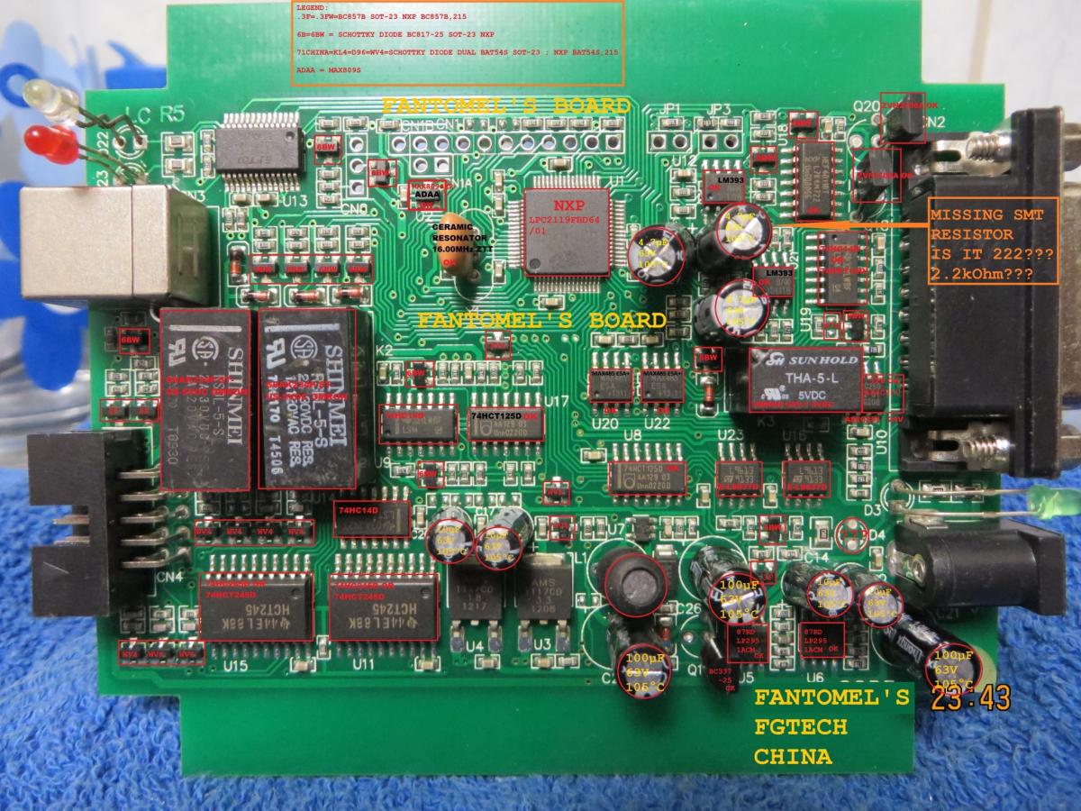

люди в теме гляньте на фото .там все правильно расписано?куда глянуть чтоб к линия заработала?

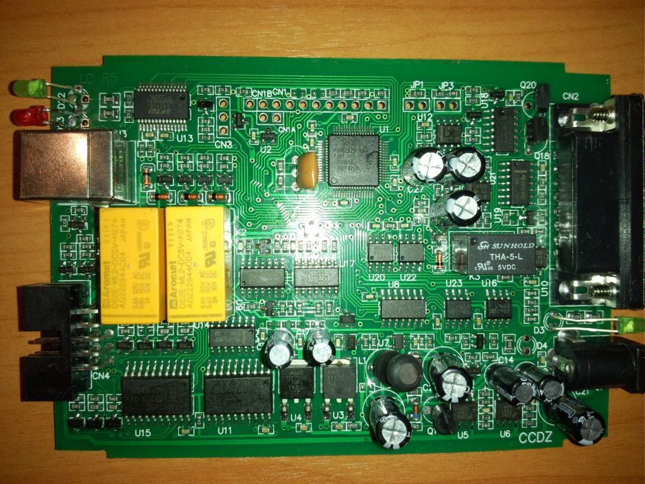

Пришла галлета 54 из Китая,

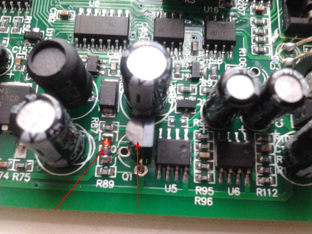

поставил софт, дрова всё определилось, частично поставил русификатор, кое что стало по русски . При подключении 12 вольт в разъём галетты, в программе показало на индикаторе 12.9 вольта, но через полминуты из галлеты пошёл дым и блок питания начал уходить в защиту.  При беглом осмотре выявил дохлый транзистор Q1 BS327, рядом с ним стабилитрон либо диод на коротыше.
Собственно вопрос: почему сгорело, что ещё могло сгореть вместе с этими деталями, может где уже такая ситуация описывалась. Программатор, без подачи питания 12в, также нормально определяется программой по USB не слетел.
Китайцу ещё не отписывался. В Китай отправлять не хочется, ни разу не пробовал.

Пришла галлета 54 из Китая,поставил софт, дрова всё определилось, частично поставил русификатор, кое что стало по русски . При подключении 12 вольт в разъём галетты, в программе показало на индикаторе 12.9 вольта, но через полминуты из галлеты пошёл дым и блок питания начал уходить в защиту.  При беглом осмотре выявил дохлый транзистор Q1 BS327, рядом с ним стабилитрон либо диод на коротыше.
Ситуация аналогичная, но из-за перепутанных блоков питания - переменка и постоянка рядом фишки лежали, и подключал на столе ...
