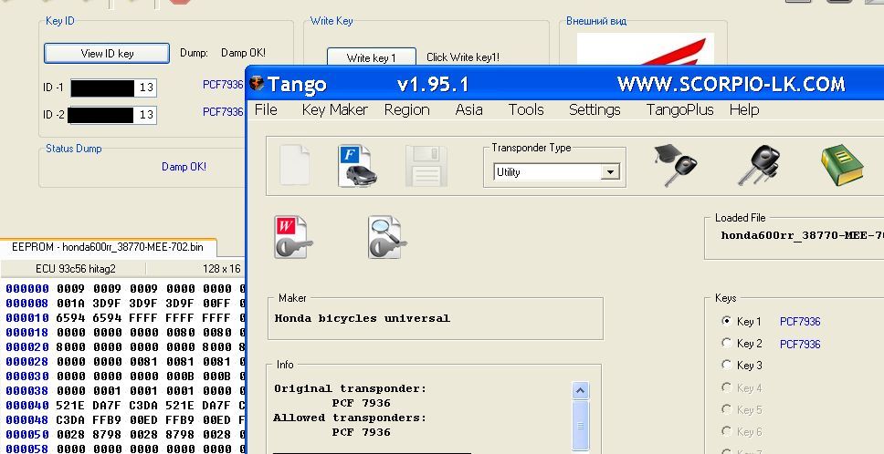

Прилагаю 2 дампа.
1 дамп - родной из блока 38770-MEE-702 (93LC56)
2 дамп - автопривязка для CBR-929 (93LC56)
Вопрос! подойдёт ли дамп автопривязки 929 для 600?
если нет, то прошу помощи с подготовкой оригинального дампа под автопривязку, можно не бесплатно. очень прошу помочь, абритусом делать не хочу, ибо подозреваю заранее провал.
Спасибо!
honda600rr_38770-MEE-702.bin
Изменено пользователем www23
не то вы делать собрались , пишите по ориг дампу

кстати мото завелось, большое спасибо в этом jenek48,
а так же повысился мой уровень знаний :)
PS кто наткнется на эту ветку, можете смело просить у меня помощи по микросхемам 93с56 в хондах, помогу удаленно и безвозмездно.
