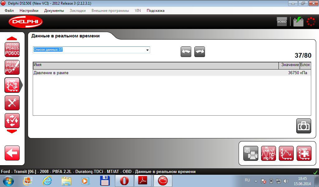

Притощили ко мне форд транзит, заглох прямо на ходу.Начели заводить он схватывает на одном целиндре,открыл клапанную крышку увидел следуюшее на каждом из целиндров слетел выпускной рокер, но не доконца, а край рокера был на клапане.Вот и вся причина подумал я тупо клапана не закрывались. Всё собрал давай завадить, но всё также схватывает и не заводится.Скинул обратку с фарсунок покрутил стартёром потекло.Форсунки отправил в ремонт,отремантировали поставил теперь ваше даже ни схватывает. Нет управления фарсунками,ошибок в ЭБУ нету.Диагностировал автокомом давления топлива во время прокрутки стартёром.png

компрессия и метки в первую очередь...сколько оборотов коленвала при прокрутке? может посмотреть осциллом сигнал датчика коленвала стоит? и массу проверь
Давление в рампе не смущает?
нет

А зря , как видишь ну высокое оно... откалибруи регулятор давления топлива... на холостых должно быть в радиусе 250
