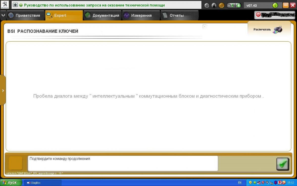

Заблокирован ECU
И обмен по Can очень интересен, между BSI ABS
Обмен ABS ECU
Нет сигнала Can-H
Завтра "доберусь" до АБС

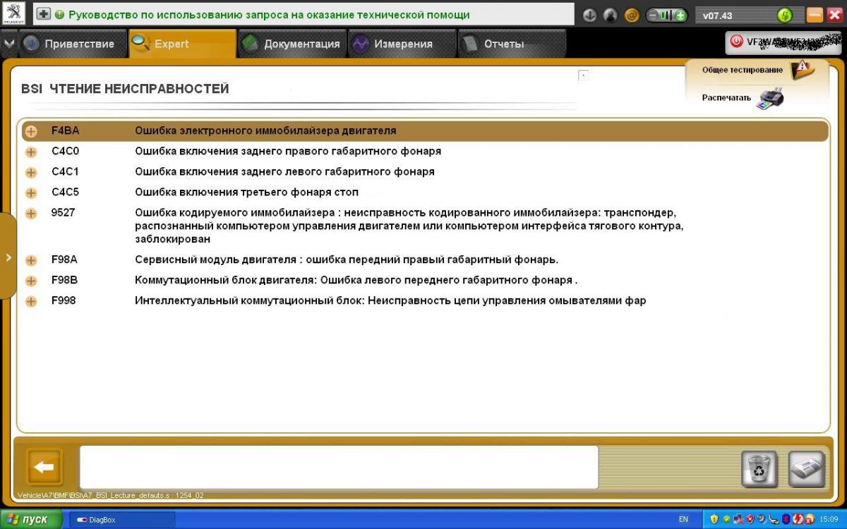

Случаем в измерении параметров моторника статус иммо постоянно заблокирован или меняется периодически (нет/да) ?
Постоянно заблокирован

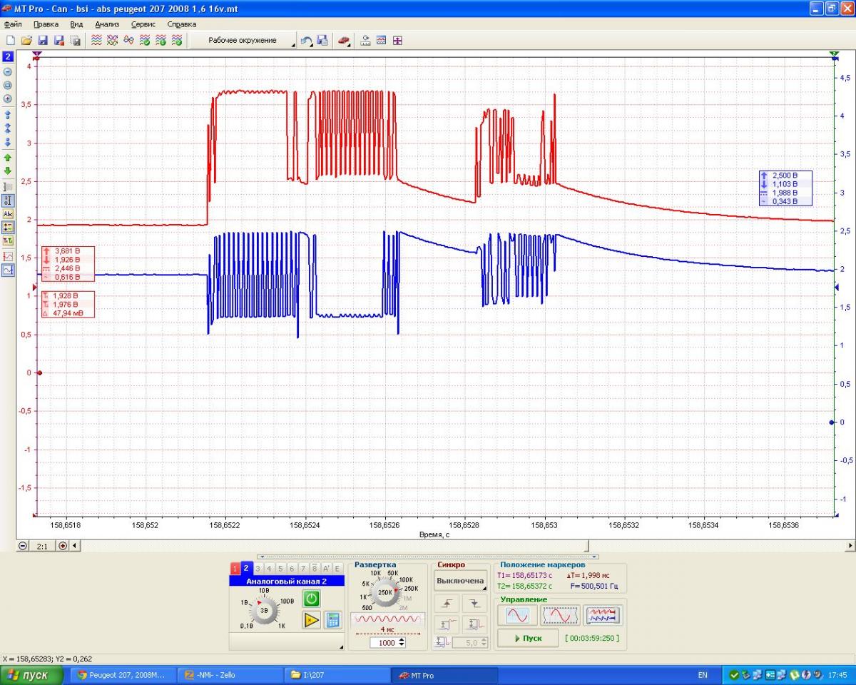

Как до ABS доберётесь (со снятой колодкой) поставить перемычки на CAN, восстановить связь BSI c ECU минуя ABS. Дальше тест и параметры. Нет? Сопротивление CAN от BSI до моторника ≈120Ω. Не звонится ли на массу. Можно по напряжению. На CAN-е висит ≈2.5в, но это очень грубо, для тех, кто без осцила.

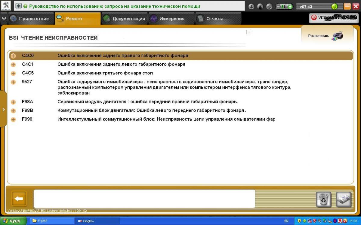

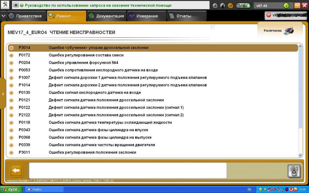

а в моторном по связи ошибки есть ?
Нет.
Опубликовано (изменено)
а тебя не удивляет то в моторном столько ошибок а по связи нету
в абс по связи с моторником ошибки есть ?
в каком году грузился моторник
по картинке ошибок связи бси мотрник нету

Плюса - минуса есть. Машин после 2-х сервисов. Что там делали до меня - не знаю. Ошибки не стираются. Осциллки с датчиков колена-распредов могу выложить.

Итак, походу я чёт затупил....

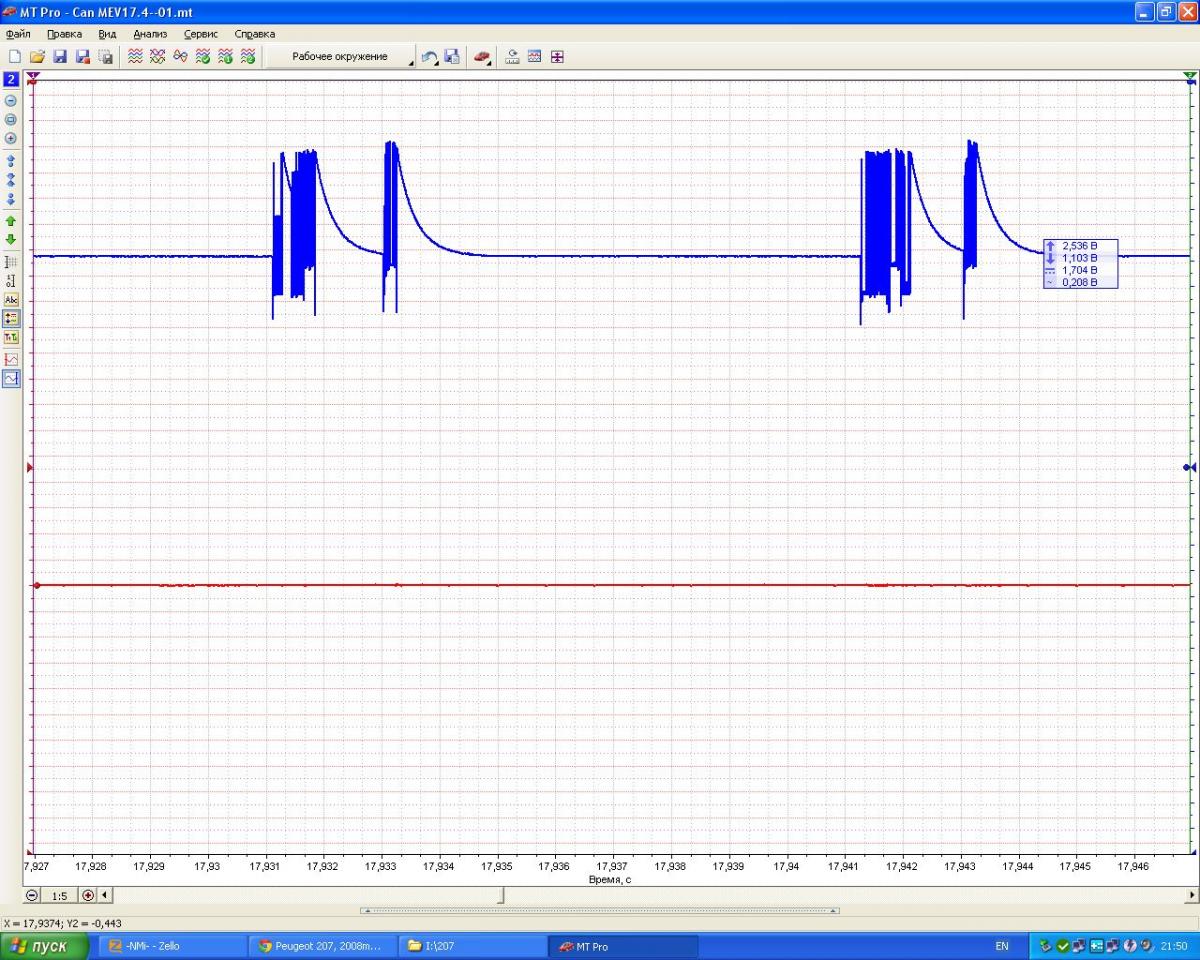

Сопротивление CAN без ECU - 122 Ом, если с ECU - 62 Ом. CAN H и L есть на блоке, видимо в первый раз щупы не до конца в разъём ECU вставил.
В рецессивном состоянии 2,5 Вольта на H и L шинах... т.е. опорное есть. Если накинуть (+) на АКБ... идут пакеты обмена по шине, если ВКЛ зажигание - пакеты обмена по шине идут почаще и сам(и) пакет(ы) длиннее. Значит CAN не при чём... так?
Что делать дальше?

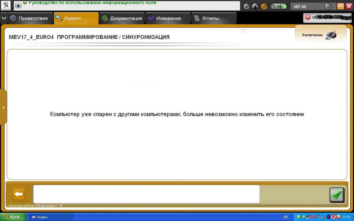

Есть вариант прошить EEPROM в Virgin состояние... как думаете, поможет?
Ошибки, статусы, ИММО... всё тоже самое, как и было вчера.
