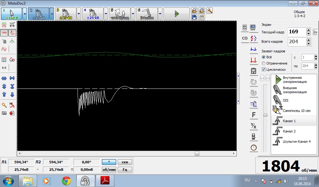

ваз-2114, 2006 год, январь 7.2, осциллограмма искры.
Привет форумчане. Вобщем машина друга простояла насколько дней во дворе, а когда он завёл ещё и прогрел начала троить. Ошибка "пропуски зажигания в 3-м цилиндре". Подключил осциллограф к вв проводу на 3 цилиндр. Помогите понять что с ней происходит. Во вложении форма сигнала с вв провода. Причём от трёх до пяти искр нормальной формы, а потом вылазит та что на скрине. Вв провод и свеча вроде нормальные.

по одной картинке не понятно
выложы файл мотодока
яб сказал что искры нету совсем
или свеча в масле(тосоле) или катушка на корпус шьет

Подкинь катушку
перекинь местами провода 2 и 3 цилиндров
Изменено пользователем plast
синхру дис от другого канала и файл мд в студию.
Прозвони провода. Проверь на пробой.
Провод меняли на другой, меняли свечи, хотя визуально и провод и свеча добрые, сопротивление 6 кОм, зазор 1,1 мм. прикрепил 20 кадров из мотодока, наиболее показательных.Рабочего модуля нет, чтобы проверить. Да еще троит она не постоянно, в основном при наборе оборотов начинает. Шульгина делал, при наборе оборотов 3 цилиндр вообще не работает, на холостых - провалов меньше.

Вам же писАли , перекинь местами колпаки 2и3 свечей. Если пропуски перейдут на 2й цилиндр, то меняй катушку.( конечно если броники рабочие) Блин, всё проверяется за 1минуту, без всяких осциллов....
Уважаемый, почему у вас искра перевернута, нам мониторы переворачивать или головы.вы сигнал снимите для начала корректно.
Зачем вам мотодок если вы им работать не научились.
1- снимаете все 4 цилиндра и смотрите в сравнении.
2-синхру (в данном варианте) лучше брать по первому ц-ру
3 -Пишите кадры с хх и в резкий набор газа.
4 - просматриваете в записи, анализируете, ремонтируете авто- берете деньги.
Модуль подменный на ваз у вас обязан быть, причем двух вариантов.
Его же и продадите клиенту, а себе купите 2 на оптовом складе.
И он вам уже очень нужен.
Это ваше время и ваши деньги , если вы мастер, а не любитель.
Проблемы с ВВ как раз на оборотах и выплывают.Учим теорию и запасаемся подменниками.
Я в шоке, у меня мотодока нет (есть попроще), но в таких случаях даже не парюсь подключением , работы на 1 минуту, верно сказал ЛАРЁК
