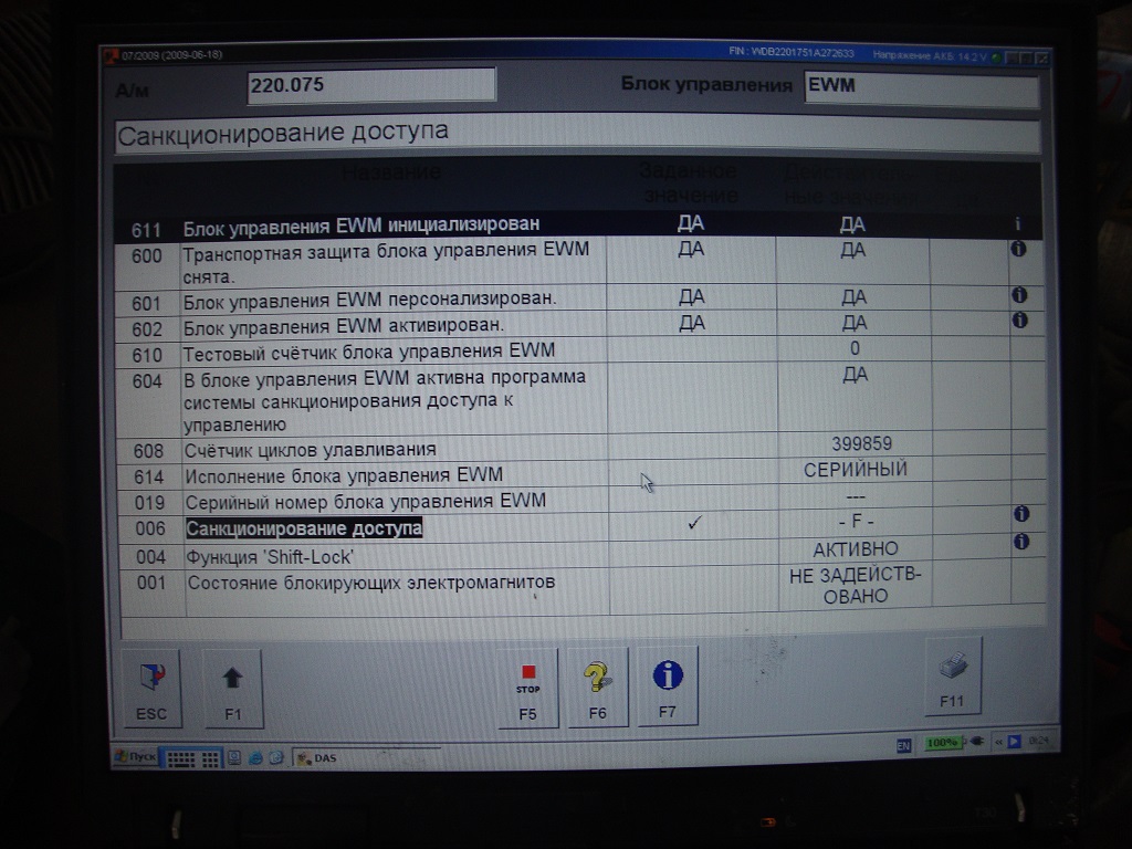

Опубликовано 20 июня, 201411 г. comment_614021 Всем привет . проблема такого плана W220 S500 2002 года Клиент потерял ключ . Линза 215 545 04 08 Сдул проц 08AZ60 маска 1J35D читал омегой , перещитал SKC ключ хром европеец Признал сразу завелся но на шитке надпись computing data Please wait При этом кнопки открыть закрыть не как не реагировали пробовал на место других ключей прописывать тоже самое . Утром позвонил клиент сказал что нашёл ключ родной как назло он оказался первым а я на его место положил свой . Его ключ 41-й положил на место второго заработали кнопки открыть закрыть а вот надпись на щитке осталось . Диагностировал старом а замке все ок в моторном тоже вот только в кулисе мне в санкционировании доступа не всё нравится фотку прилагаю Может кто наступал на такие грабли . Ткните в нужном направлении . Заранее благодарен . Ссылка на комментарий https://www.auto-bk.ru/forum/topic/51517-mb-w220-s500-2002-%D0%B3%D0%BE%D0%B4/ Поделиться на другие сайты Поделиться Поделиться сообщением
Опубликовано 20 июня, 201411 г. comment_614102 computing data Please wait появиться когда новие ключи прописиваеш.надо подаждат пока инсталируется.а санкционировании да кажеться ест ошибки. Ссылка на комментарий https://www.auto-bk.ru/forum/topic/51517-mb-w220-s500-2002-%D0%B3%D0%BE%D0%B4/#findComment-614102 Поделиться на другие сайты Поделиться Поделиться сообщением

Опубликовано 20 июня, 201411 г. comment_614150 Делай в комплекте, пересчитай всё по новому, и замок и селектор. Ссылка на комментарий https://www.auto-bk.ru/forum/topic/51517-mb-w220-s500-2002-%D0%B3%D0%BE%D0%B4/#findComment-614150 Поделиться на другие сайты Поделиться Поделиться сообщением
Опубликовано 20 июня, 201411 г. Автор comment_614155 уже занимаюсь спасиб Ссылка на комментарий https://www.auto-bk.ru/forum/topic/51517-mb-w220-s500-2002-%D0%B3%D0%BE%D0%B4/#findComment-614155 Поделиться на другие сайты Поделиться Поделиться сообщением
Опубликовано 20 июня, 201411 г. comment_614180 Сгенери как ключ 5 или 4 Ссылка на комментарий https://www.auto-bk.ru/forum/topic/51517-mb-w220-s500-2002-%D0%B3%D0%BE%D0%B4/#findComment-614180 Поделиться на другие сайты Поделиться Поделиться сообщением
Опубликовано 20 июня, 201411 г. Автор comment_614186 Всем огромное спасибо проблема в кулисе хеши кривые в ней перещитал и всё ок Ссылка на комментарий https://www.auto-bk.ru/forum/topic/51517-mb-w220-s500-2002-%D0%B3%D0%BE%D0%B4/#findComment-614186 Поделиться на другие сайты Поделиться Поделиться сообщением
