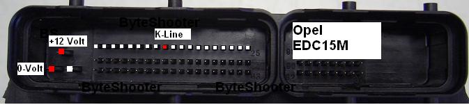

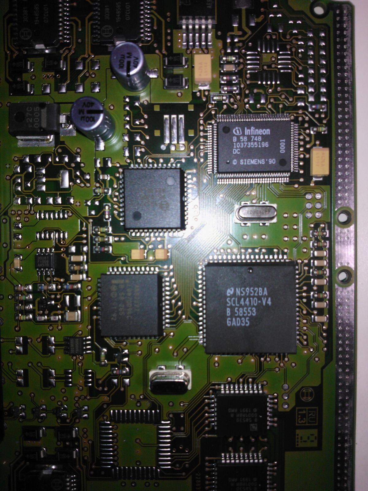

Опубликовано 21 июня, 201411 г. comment_614505 Ребят помогите это прочитать)) на столе в бут реально вообще вогнать? Точки подключения нашел а вот куда ломом ткнуть? Вобщем застопорился немного. Не силён в этом. Сейчас комбиком пытаюсь. Галетта по розетке иденты отдала-но она может только писать(вкладка только записи активна). Ссылка на комментарий https://www.auto-bk.ru/forum/topic/51536-opel-zafira-edc-15m/ Поделиться на другие сайты Поделиться Поделиться сообщением
Опубликовано 21 июня, 201411 г. comment_614513 вот держи Ссылка на комментарий https://www.auto-bk.ru/forum/topic/51536-opel-zafira-edc-15m/#findComment-614513 Поделиться на другие сайты Поделиться Поделиться сообщением
Опубликовано 21 июня, 201411 г. Автор comment_614517 да я точки знаю))) походу нельзя его в буте. вот иденты что галетта отдала W0L0TGF75Y2245242 09133269 CSBOS 010503.VM0M2010_S..B99009 X20DTL D3S001002830 .... +0281010021 Ссылка на комментарий https://www.auto-bk.ru/forum/topic/51536-opel-zafira-edc-15m/#findComment-614517 Поделиться на другие сайты Поделиться Поделиться сообщением
Опубликовано 21 июня, 201411 г. comment_614534 Тогда Опельсканер ПРО с сответствующем модулем Ссылка на комментарий https://www.auto-bk.ru/forum/topic/51536-opel-zafira-edc-15m/#findComment-614534 Поделиться на другие сайты Поделиться Поделиться сообщением
