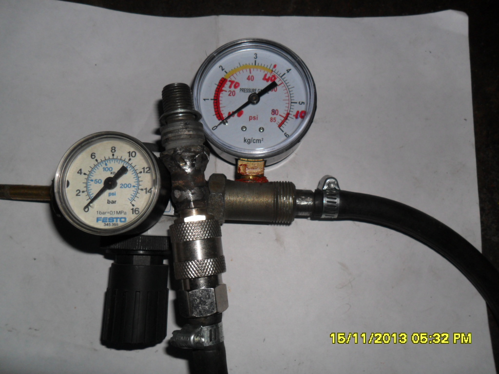

жиклёр поставил от карбюратора 0.6 мм, давление редуктором установил 6 кг/см2
Получилось так
НО работает))

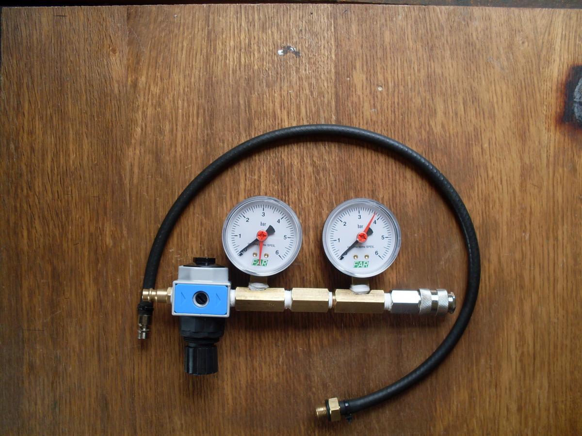

Я сделал такой, отверстие 0,9м между камерами. По тарировке попозже посмотрю, сейчас не помню как разметил. Фото делал когда собирал.
Изменено пользователем Тимурик
Вот моя самоделка.
Жиклер ставил 0,6 мм от газовой плиты.

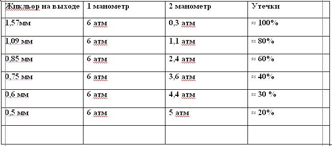

Шкалу не разбивал, просто смотру на разницу по манометрах. Для себя сделал таблицу - на выходе в резиновый шланг вкручивал жиклеры с разным внутренним сечением и снимал показания второго манометра (чтобы приблизительно знать и судить о размерах неплотностей в цылиндре)
Тарировка у меня такая, от 0 до 1.9 очень плохо, до 3.6 удовлетворительно, выще уже хорошо. Делал по пт -10
