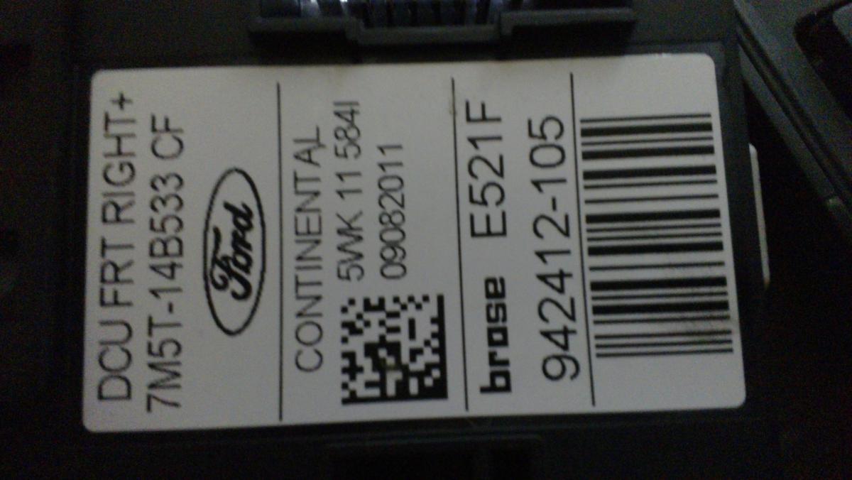

Умер АКБ. После манипуляций клиента с прикуриванием и запуском машины с толкача после установки нового АКБ имеется проблема с работой центральных замков. Нужен дамп на 7M5T-14B533 CF.
Свой прилагаю.

Решил заливкой дампа с блока 7M5T-14B33 CC + правка конфигурации и VIN через ELMConfig.
