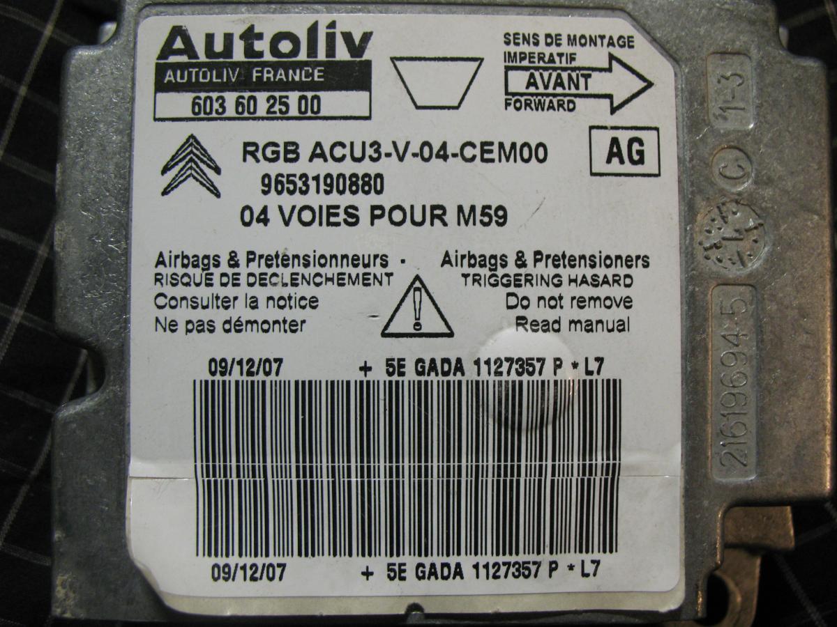

В Партнере 2007 года выпуска сработала подушка безопасности. Подушку поменял, пиронатяжитель поменял, а вот головной модуль хотелось бы реанимировать. EEPROM - 95080. Прошу поделиться рабочим дампом 2007 года, у кого есть. Брал дамп с 2004 года, ругается на открытую цепь пассажирского пиронатяжителя. Заранее благодарен.

А ты его менял? Преднатяжители по одному не стреляют.Прозвонить его цепь достаточно просто.Особой разницы в дампах 2004 и 2007 нет.

Номер блока и дамп с крашем кинь сюда. Проще будет.

Цепь пассажирского пиронатяжителя прозвонил, всё ОК. В 95080 залил дамп с блока 2004 г.в. Воспламенение подушки и пиронатяжителей уже не числится, но вот ругается на открытую цепь пассажирского пиронатяжителя. Натяжитель я поменял (он был сработавшим). Но ругается не на сработку, а на разрыв цепи. Вот мой блок и его оригинальный дамп после сработки:
