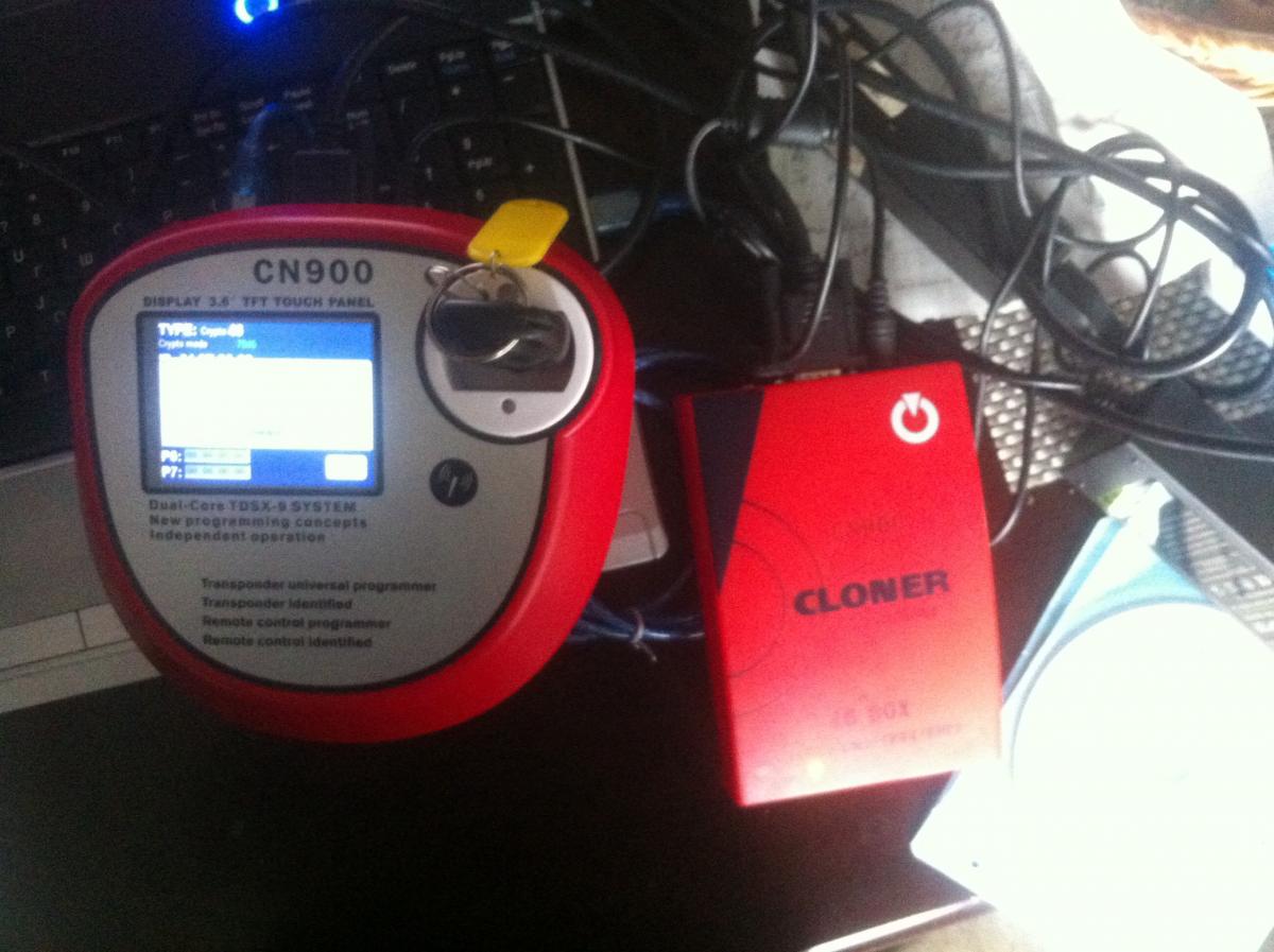

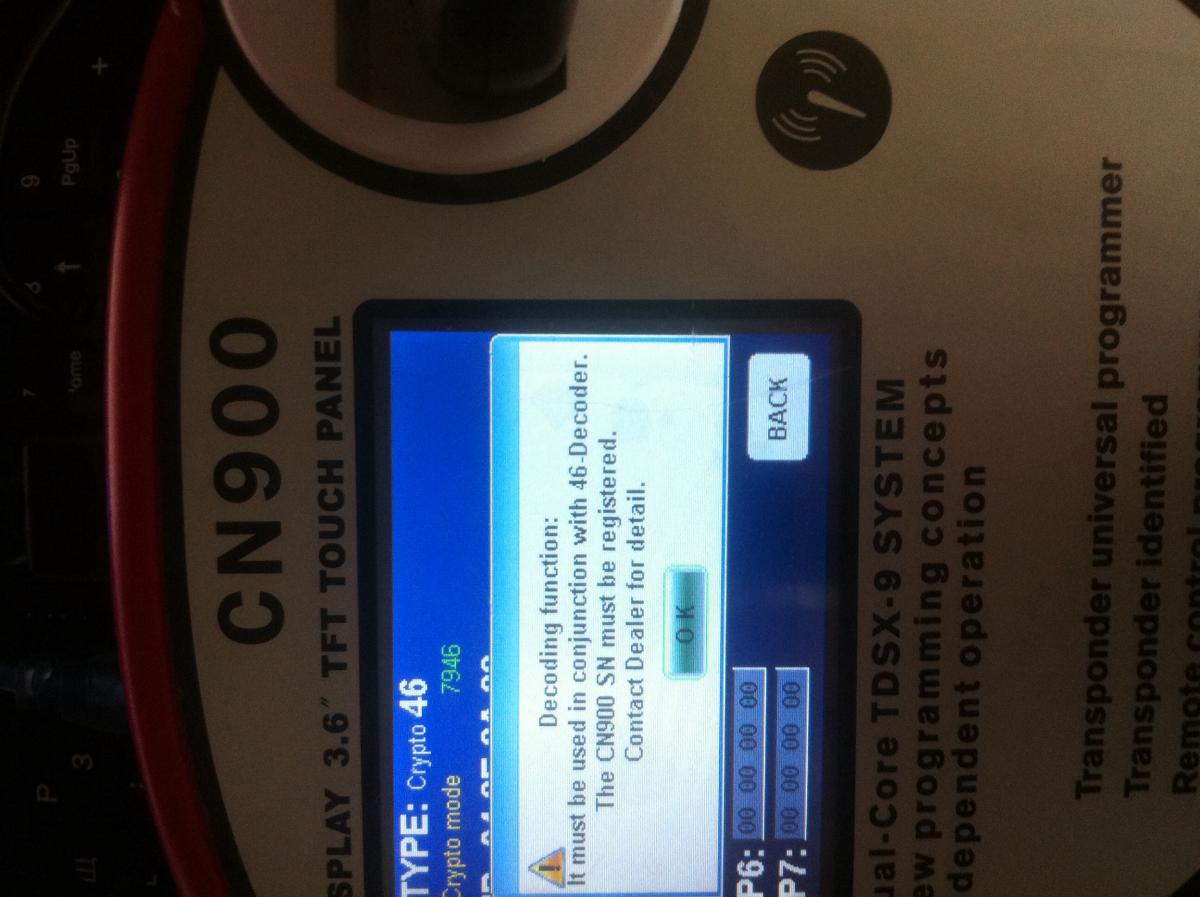

Всем доброго дня! Нужна помощь , купил прибор cn 900 с двумя декодерами,вставил ключ от опеля виваро , определился как 46, подключаю 46 декодер , нажимаю прочитать и копировать , после декодинг появляется вот это окно, ( обновился удачно)
Вот что пишет
У тебя прибор не видет декодера. У номера прошивки какие последнии буквы?

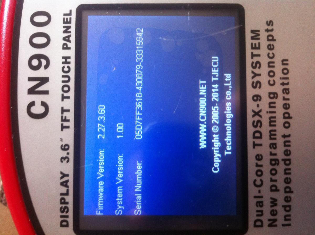

фото s/n
У тебя не та версия прошивки, он не будет работать с декодером. В конце должна быть буква S-она означает, что прибор может работать с 46 декодером.
Какие варианты? Прибор пришол ко мне уже с двумя декодерами , пробую перешивать пишет что обновления не требуются , прибор отсылать обратно ?
написать продовану и выслать скрин своего серийника....после этого если прибор легальный его серийник внесут в базу....нужно будет снова обновиться и появятся заветные буквы
