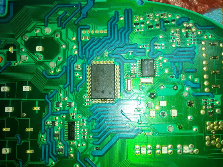

Опубликовано 26 июня, 201411 г. comment_616655 UPA 1.2 китай Панель от пыжа 307 2001 гв Проц Sagem читаю как NEC uPD780973 внутрисхемно. Подключение взял из мануала к UPA Имею ошибку baudrate capture error, где собака порылась? Изменено 26 июня, 201411 г. пользователем kostin Ссылка на комментарий https://www.auto-bk.ru/forum/topic/51685-baudrate-capture-error/ Поделиться на другие сайты Поделиться Поделиться сообщением
Опубликовано 27 июня, 201411 г. comment_617124 Потому, что китай! Да и проще сдуть проц и на площадку. Ссылка на комментарий https://www.auto-bk.ru/forum/topic/51685-baudrate-capture-error/#findComment-617124 Поделиться на другие сайты Поделиться Поделиться сообщением
Опубликовано 27 июня, 201411 г. comment_617379 Не может значит засинхрить частоту кварца , питания может не хватать с прогера , там есть-же диагностика подключения , вот и смотреть что там на всех выводах. и китай не китай до лампочки , если работает с другими процами , то значит рабртает , а отличие тут уже тыщу раз обуждали , - если что напомню вкратце - оригинал живёт и процветает , а китай это просто"фотоснимок" образно говоря оригинала , на тот момент когда он был актуален, практически абсолютно идентичный ,но без техподдержки и естевственно без обновлений (поэтому употребил слово "практически"). Так что проверять надо начать сначала само подключение , запустился-ли процессор , либо действительно сдуть его да на панельке сделать. Изменено 27 июня, 201411 г. пользователем YUKKA Ссылка на комментарий https://www.auto-bk.ru/forum/topic/51685-baudrate-capture-error/#findComment-617379 Поделиться на другие сайты Поделиться Поделиться сообщением
Опубликовано 27 июня, 201411 г. Автор comment_617416 Да по выводам все нормально. Как назло именно под этот проц столик про.б.н-(( Уже в заказе. Будем ждать. Ссылка на комментарий https://www.auto-bk.ru/forum/topic/51685-baudrate-capture-error/#findComment-617416 Поделиться на другие сайты Поделиться Поделиться сообщением
Опубликовано 3 июля, 201411 г. Автор comment_619966 На столике на УРА Ссылка на комментарий https://www.auto-bk.ru/forum/topic/51685-baudrate-capture-error/#findComment-619966 Поделиться на другие сайты Поделиться Поделиться сообщением
