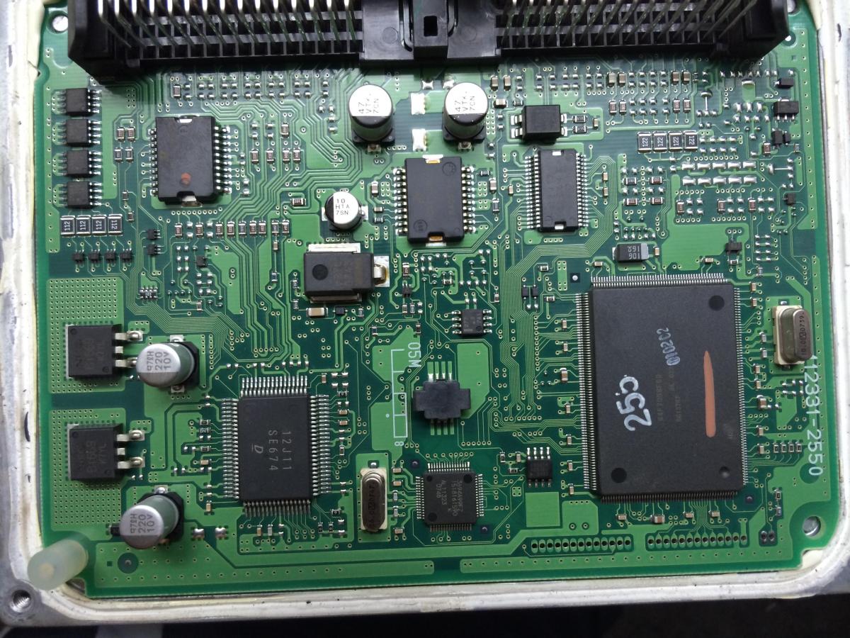

То что уже проделали: Была перепаяна еепром s93a56 со старого ECU на новый. (До перепайки еепром ставили новый ECU на машину, лампочка иммо на щитке приборов моргала!). Проверяна накачка. Диагностика показала ошибку по дросселю, позже дроссель починили, на данный момент ошибок в ECU нет. Снята осцилограмма с датчика коленвала. Проводку заменили, прозвонили- все ок.

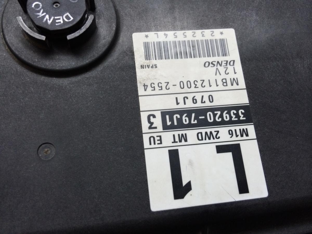

Фото ECU во вложении.

Да,и на дампы посмотреть бы
На счет лампочки всё ясно. в Проводке почти на 100% уверен что норм. (вызванивал ни 1 раз...)Дамп завтра выложу.
