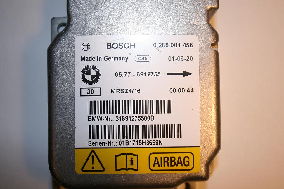

У меня вопрос. БМВ 2001 год двигател 325. NR 31691275500B которая из них держит в памяти информацию после аварии. на руле и ремен негоден. прилагаю фото. зарание всем благодарен.

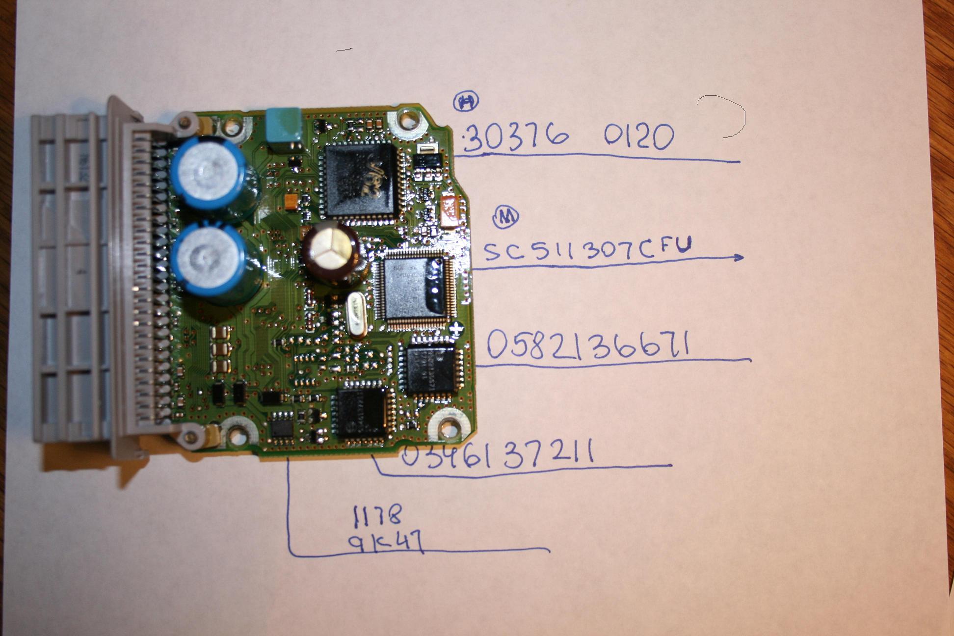

BMW 0 285 001 458 BOSCH 65776912755 MOTOROLA МC68HC12D60 рядам кварца 80 ног процесор.Вапрос,зачем снимат когда он чистица через диагностику,ставиш емуляторы и чистиш ошибки.

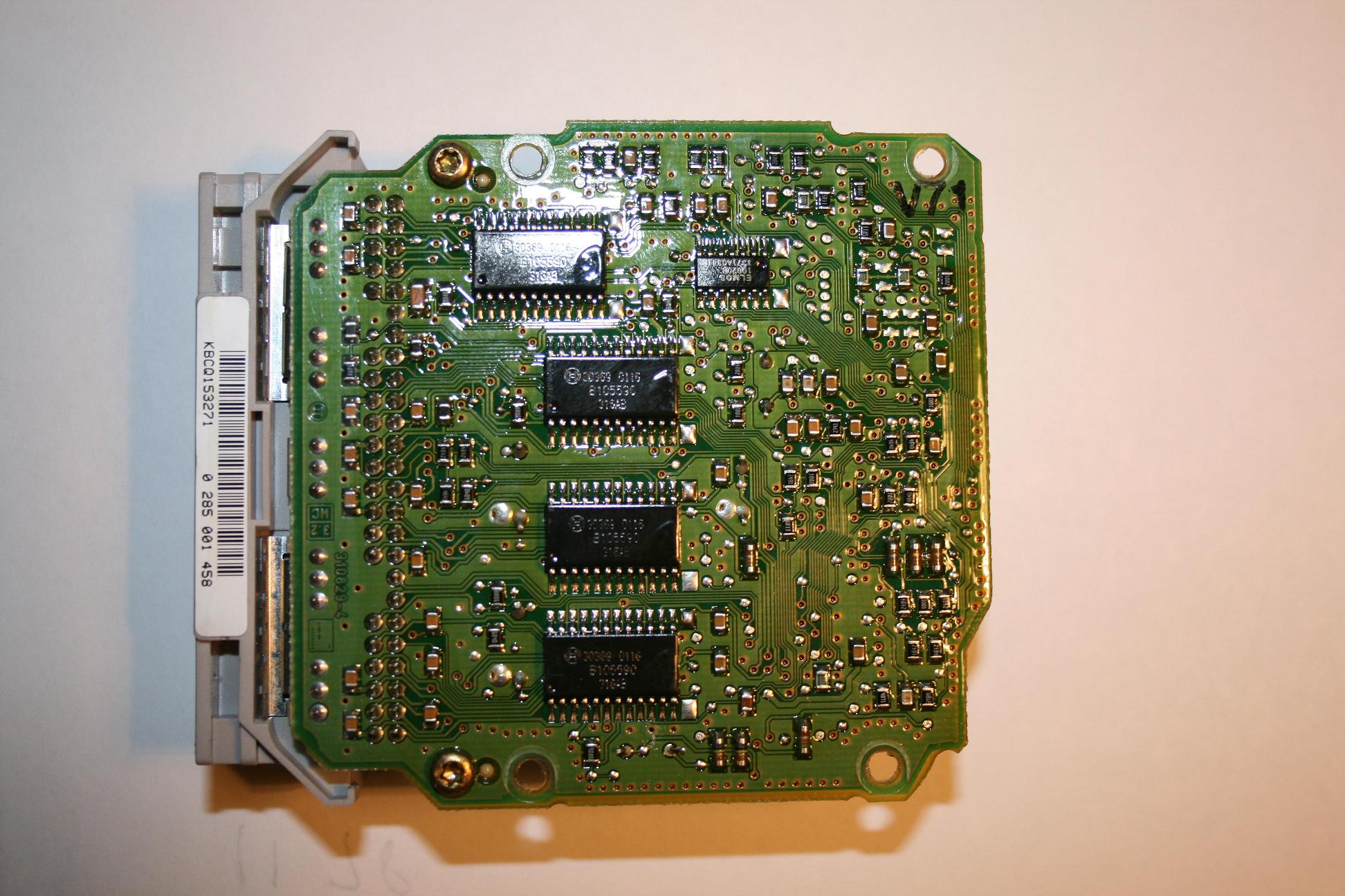

машини нету, модуль прислали, можно ли подпаятса к неи сверху. Если можно поподробнеи или линк. Для своих машин восновном сталкивался с 8 pin eprom. спасибо!
Сначяло тебе нужен програматор на моторолу.

Я не работал стаким програматорам как твои так чтото сказат немогу,но адно знаю что нужен прогер на MC68HC912/9S12 .
