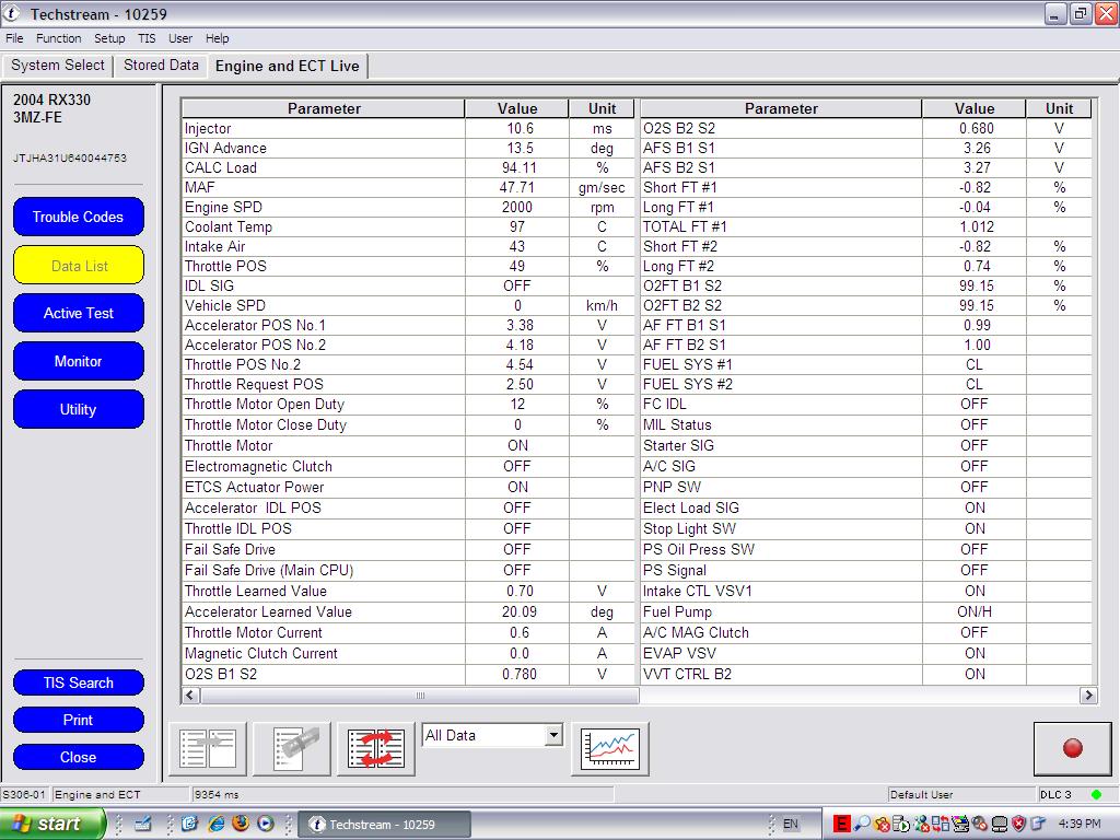

Добавляю пару скринов, и 2 лога для techsream.

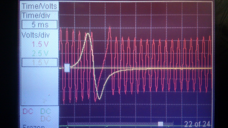

Вот еще пару фоток G28-G40 (так сказать) B1 и B2

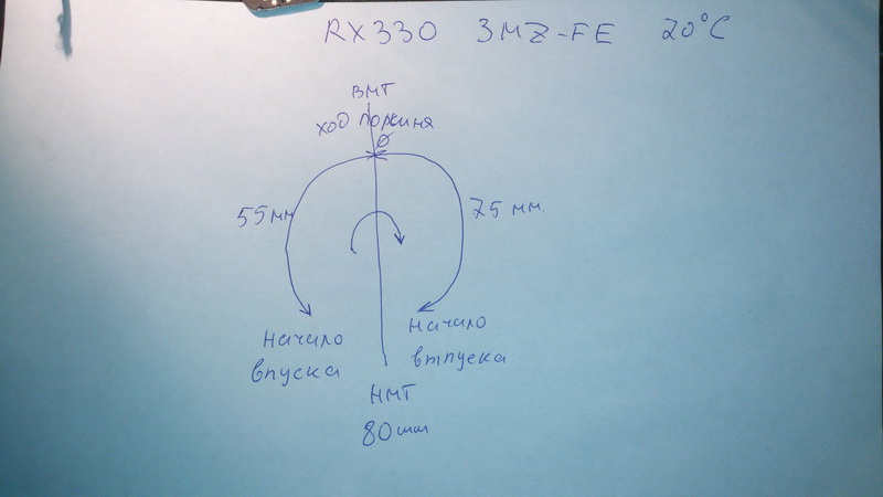

и фазы перекрытия (только не в градусах, а в мм хода поршня). Извиняюсь за рисунок - на коленке делал.
Вроде все правильно? Или нет.... Пошел дальше думать....

На первом скрине увеличенное время впрыска. Вероятно, вследствие некорректых показаний MAF. На ХХ расход воздуха на этом моторе должен быть около 3,3 г/с, а у Вас 3,76 г/с.
Согласен Игорь, даже как мне кажется подскажу почему. Разве в режиме ХХ, клапана VVT-i, должны быть в положении "ON"??? Отсюда, неправильное разряжение в коллекторе, соответственно и показания ДМРВ, завышенная ширина импульса инжекторов + провал (захлеб) при разгоне. Как то так.
