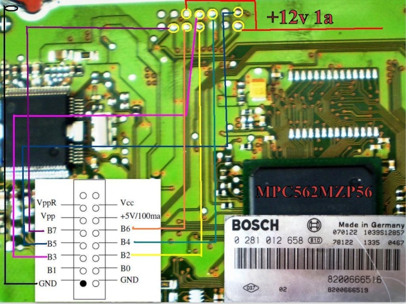

подпаиваюсь по распайке
при включении не определяется мозг сам выбираю рено-ниссан.
после подключения пытаюсь считать, читает блоки сохраняет но весит оно всего 2 килобайта.
во вкладке адвансед все кнопки неактивны.
вся пайка и все провода позвонил все пучком

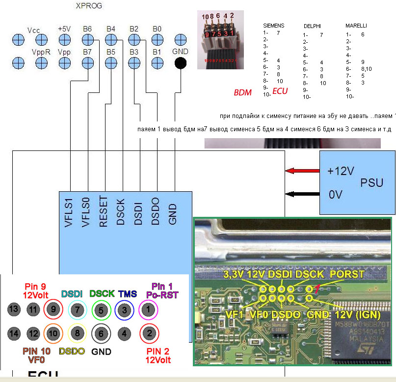

Изменено пользователем 2xded
ну так один хрен на мозгах они последовательно контачатся. начиная с 1го . кинул бы лучше тогда и распайку на мозгах ели они переплетаются на не паралельно идут. тогда все понятно а так.
"кинул бы лучше тогда" читать как "пожалуйста"?
Если так, смотри это
ну вот можешь в мозг взорвать.
разводка полюбому не с бдм.
откуда брать Б5, Б7, Б3?
при том что на схеме мозга 6 сигнальных а у бдм 4. не считая массы и 12 вольт.
Изменено пользователем 601111
Схема подключения X-Prog, неужели трудно догадаться? :)
я то про бдм100.
и как мне разводку с x-prog скрестить с бдмовской
Если и так не поймешь - ........ :(
помойму тоже самое что и в 1 посте я кинул
