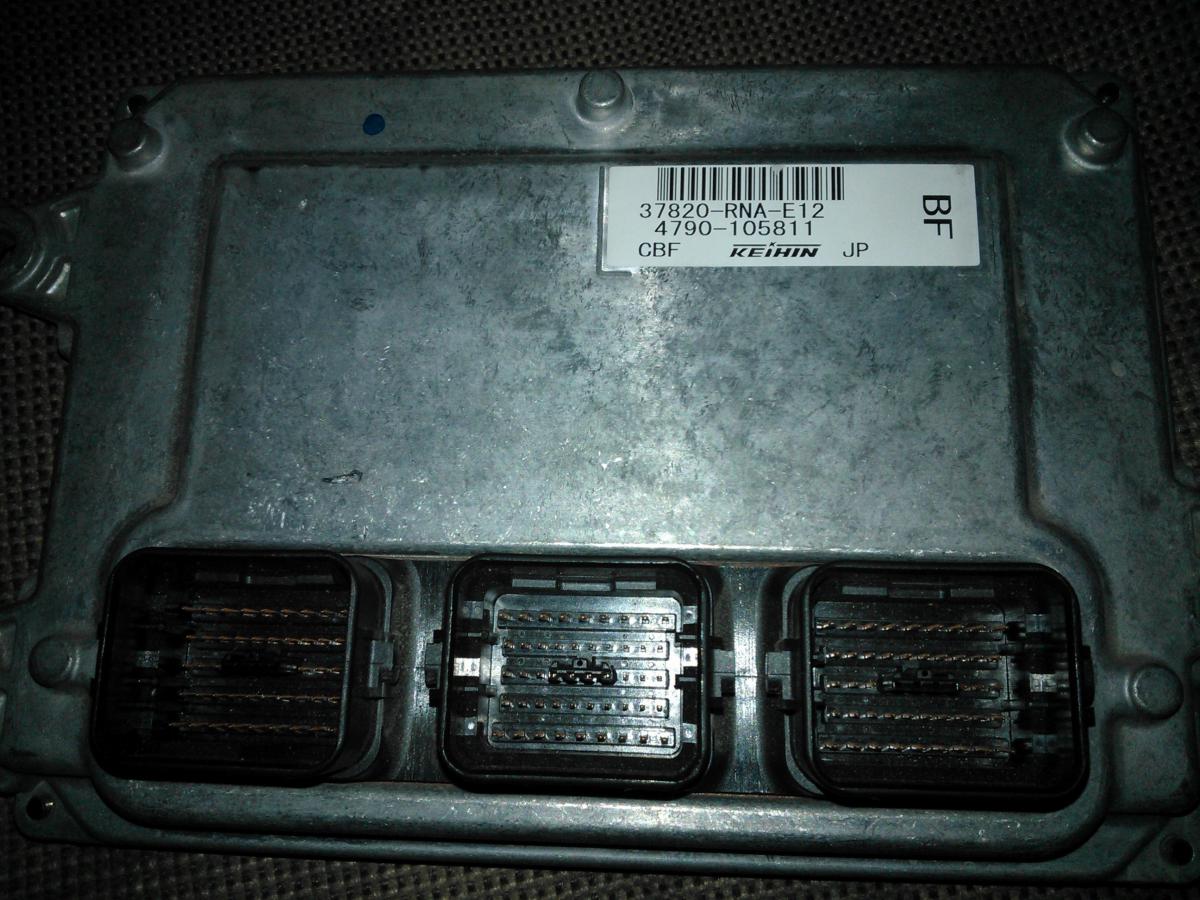

Pinouts 37820-rna-e12 Honda Civic 2008 MT
не выходит на связь, лампы масла, аккумулятора, иммо не светятся
нашёл схему, но распиновки там нет
уж очень сложно было найти
быть может кому-нибудь сэкономит время
honda civic (4d) pinout ecm.zip

день добрый, не подскажете, как решили проблему?
схема подробная есть, питание и массы приходят, can-шина прозванивается.
ECM включает только главное реле и все. На связь не выходит. Индикация на приборке в точности как у Вас, причем не меняется  от наличия или отсутствия ECM
поправка - главное реле как раз и не включается
Перепаял микросхему, ответственную за питание и главное реле.
главное реле стало включаться, появилось питание на плате мозгов. 12 и 3,3 вольта.
но так и не выходят на связь, на выходе блока нет 5в на датчики, видимо включается не до конца
