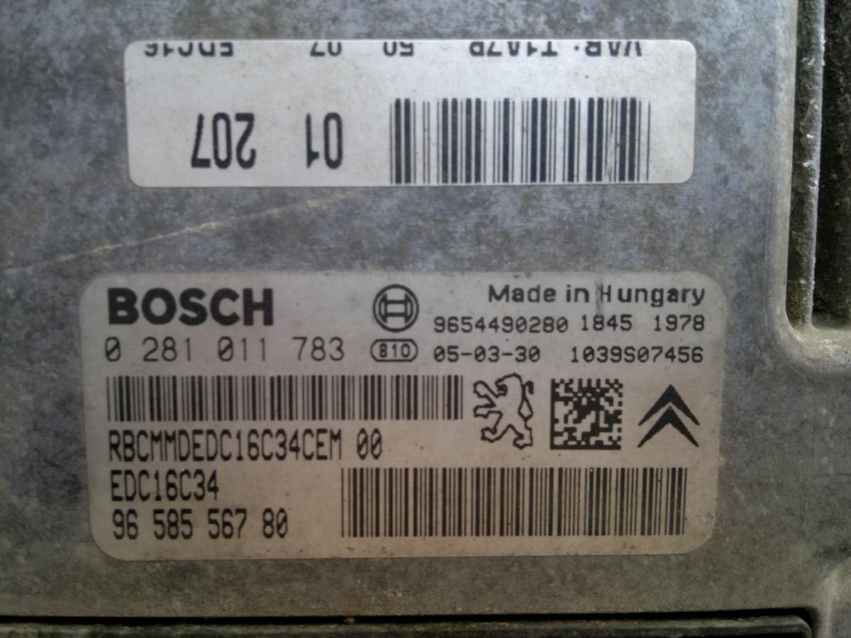

Помогите, пожалуйста удалить ошибку P1600- Peugeot 206 1.4HDi Блок ЭБУ Bosch EDC16C34.
Ошибка выскочила впоследствии заливки через диагностический разъем MPPS 12.03 корректированной прошивки.
Процесс происходил таким образом: слил файл калибровок отправил для редактирования,
отредактированную получил и залил, все операции считывания и записи производил через MPPS v.13. Перезапись
производилась примерно раз 10. В последний раз выскочила ошибка Р1600 "ошибка ЭБУ". Авто не набирает обороты больше 3200.
При возврате исходных калибровок ошибка остается и авто также тупит.
Для дальнейшей работы с блоком был куплен BDM 100 (китай).
Подскажите, возможно ли как-то проверить слитый BDM-ом дамп каким-либо редактором и там что-то исправить?
Прилагаю дамп считанный с моего ЭБУ с помощью BDM100, и на всякий случай фото ЭБУ.
Блок: edc16c34 0 281 011 783
sw: 1037372285
Может у кого есть фулл для этого блока?
