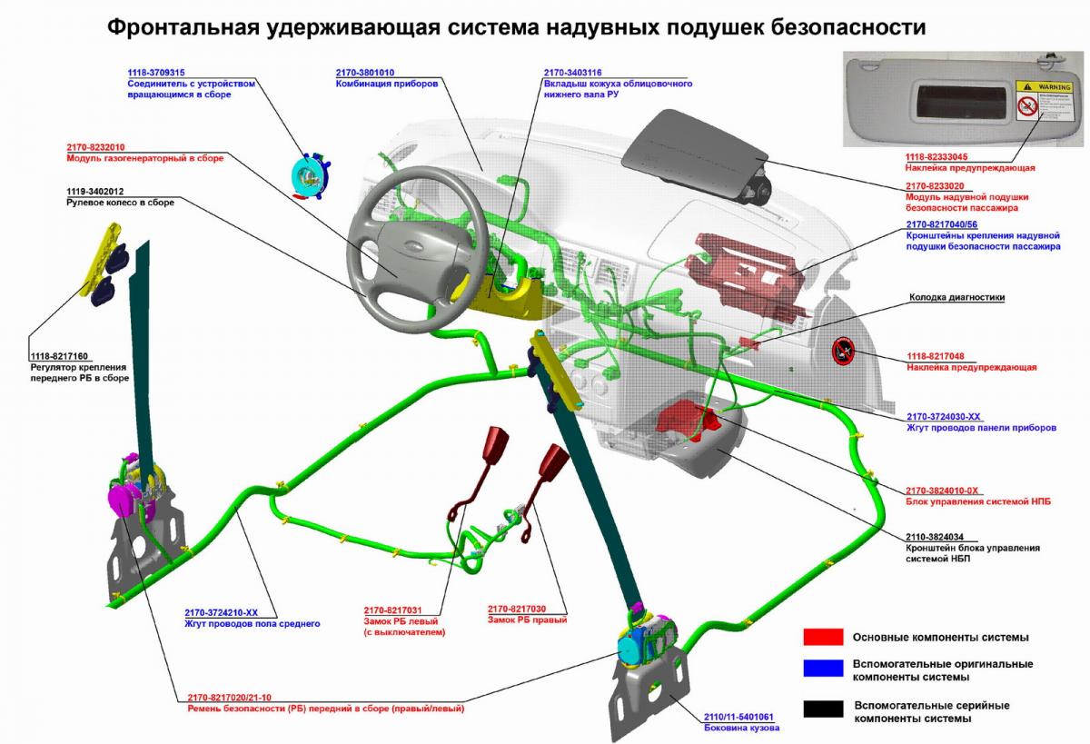

Всем мир, будьте добры подскажите, авто приора 2011года,после аварии, на щитке с навигацией горит подушка, это первый опыт, с чего начинать? достаточно ссылки(завтра машину отдавать), спасибо.
Снимать блок и удалять краш .
А где он находится? и нужно ли лесть к самой подушке?
Я думаю вопрос в другом, сможешь ли ты удалить краш ?
Смогу, есть УПА с ней умею работать.
Будьте добры поправьте меня если я не прав, вскрываю блок нахожу ипром, считываю, или можно будет залить некрашевый дамп с теми же идентами?
В блок SRS записать некрашевый дамп ( подправить креш или с нового такого же блока)
Перед подключением блок SRS в авто подключить исправные падушки или обманки- R 1.5--3 Ом
