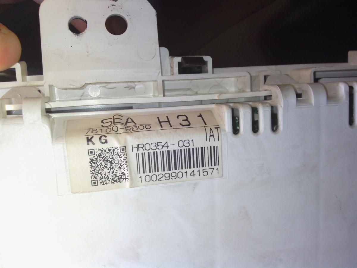

Прошивка и фото шильда с приборки.

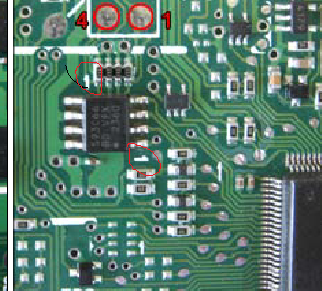

Дело кончилось все хорошо! Дамп верный! Ипосчитал верно! Поставил все ОК!!!
Просто я кончиный ДЕЕБИЛ! Поставил память кверх ногами. Попутал единички на плате.

может зря про себя в таких красках?это хорошо,что хорошо закончилось.прежде,чем залезть в панель ,нужно хотя бы представлять последствия своих действий.
Небольшой совет для новичка:
Обязательно, возьмите за правило, перед тем как что то отпаять, надо отфотографировать.
А также перед тем как начать паять лучше еще вокруг микросхемы скотчем бумажным обклеить, дабы не сдуть чего лишнего.
Эти простые действия могут избавить от гемора в дальнейшем.

Еще удобно маркером помечать место куда смотрит первая нога.
Я просто шилом риску делаю напротив первой ноги.
микрухи эти не первый день вроде феном дую, ну тут меня единички с толку сбили. О последствиях прекрасно понимаю, во пересрался седня.
тут многие не первый день "дуют" .но пипец приходит и не спрашивает новичек ты или бывалый ;)
а ещё дорожки на плате: vcc на 6 и 8 pin, и земля под мс на 5. А единичек там надо ещё наставить )
На днях мотал такую, ничего не отпаивал, все гуд прошло.
Так же несколько раз припаивал задом-наперёд. В суете забываешь посмотреть на ключ.
