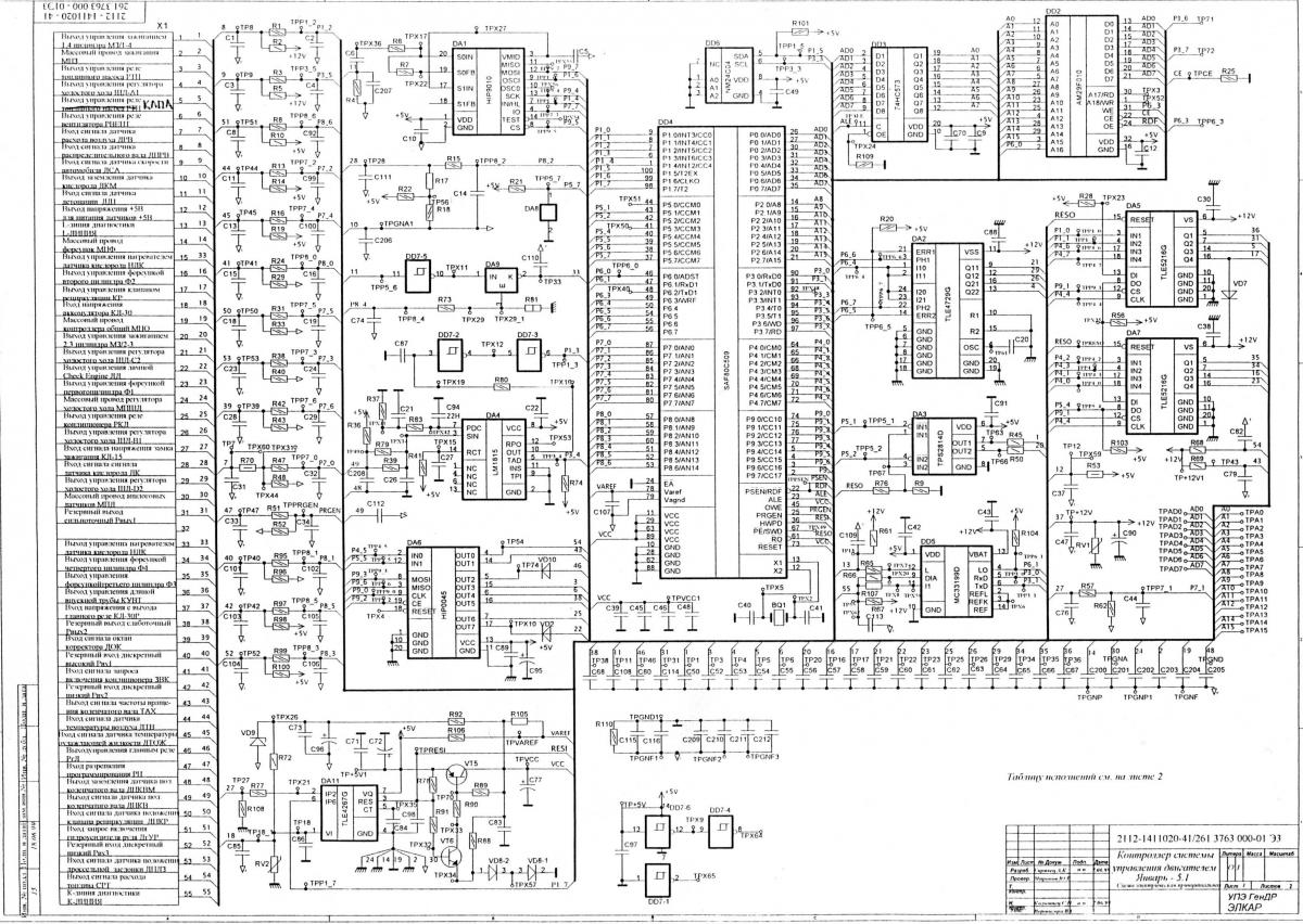

Не плохо бы проверить осцилографом сигналы на процессоре,и напряжения на микросхемах согласно принципиальной схемеjan_5.1-41.jpg И проверь токовые дорожки с обратной стороны платы (2 дорожки должны были сгореть)
Изменено пользователем Tumaster
Нет вожможности проверить ну одну дорожку я запоял вроде повреждений больше не видно
