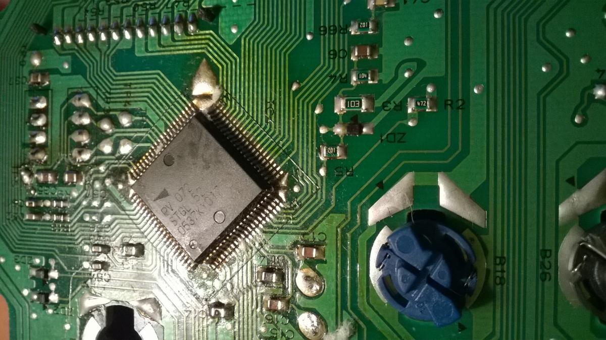

Lancer 2006 г приборный щиток mn151 543 277-820h сгорел cpu, по символам нет даташитов...Чем заменить или как его найти в продаже ?
никак не найти, что 1500 р. нет на покупку другого щитка
2900
Ну не 29000 же!!
Уж не ПО-5 ли его мотали? У меня как то пошка на таком же ланцере проц уложила, пришлось б/у панель купить, благо стоит копейки.
Привезли уже дохлую в 93с56 3 символа по середине, напряжения все в норме и на проце и на памяти и на кварце прошил все равно молчит
Есть у меня жертвенный счит ....без стекла и еепрома - перепаять еепром и вставить в твой корпус.
