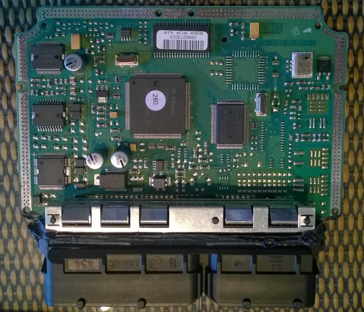

Всем привет!
Вобщем такая картина с этим авто:
5 Fehlercodes gefunden:
01282 - Umschaltventil für Saugrohrklappe (N239)
35-10 - - - Sporadisch
17809 - Ventil für Abgasrückführung (N18)
P1401 - 35-10 - Kurzschluss nach Masse - Sporadisch
01262 - Magnetventil Ladedruckbegrenzung (N75)
31-10 - Unterbrechung / Kurzschluß nach Masse - Sporadisch
19558 - Motor für Saugrohrklappe (V157)
P3102 - 35-00 - kein Signal
01259 - Kraftstoffpumpenrelais (J17)
Включён аварийный режим, вентилятор ОЖ работает на всю. Ошибки после стирания тут же появляются. Стоит постучать по ЭБУ - винтилятор ОЖ выключается, то биш вышел из аварийного режима и ошибки можно стереть.

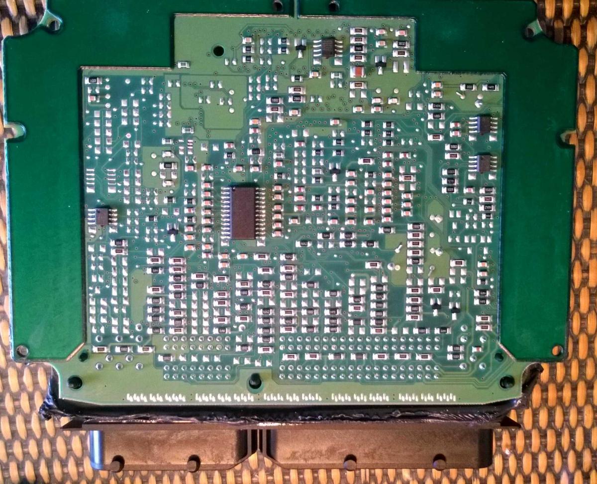

Разбирал блок, пропаял гребёнку с обратной стороны - проблема исчезла. Можно было стучать по блоку кабеля дёргать, шевелить итд - всё ок. Клиент уехал.
Через месяц пригнал машину снова - тоже самое. Проводку проверял, на датчиках и актуаторах 12в есть. Стоит "поиздеваться" над блоком - появляются те же ошибки. Т.е если на машине ехать по кочкам или даже достаточно захлопнуть капот - может появиться такая же проблема.
Предполагаю что пропадает в блоке запитка драйвера и усилителя компонентов что указаны в ошибке. Непонятно только почему ошибки спорадические и в тоже время не стираемые.
Кто с таким сталкивался ткните плз. ато мне ещё в этом авто подушки и климу делать а я уже месяц с моторником никак не закончу.
Попробую ещё раз ЭБУ открыть и всё просмотреть. Фото прилагаю.
Когда идут изменения от стука это как правило электролит. Пайка от стука обычно не шумит, она чаще от нагрева пляшет.

Спасибо, логично, завтра проверю
Там как раз 2 електролита малость пузатые

Вы бы внимательно схему посмотрели сначала. Питание всего, что барахлит идёт через контактную группу главного реле.
