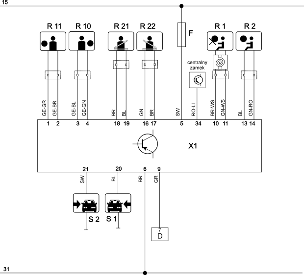

Доброго времени суток. Блок 6Q0 909 605 A 5WK4 2876 не выходит на диагностику. При включении зажигания тест, судя по лампе, проходит - загорается, тухнет и снова загорается. Проц внутри MC68HC08AZ32A(0J66D) читается, пишется. Посему вопрос: не богат ли кто нибудь схемкой подключения, распиновкой данного блока, хочу на столе подключить.
Спасибо.
