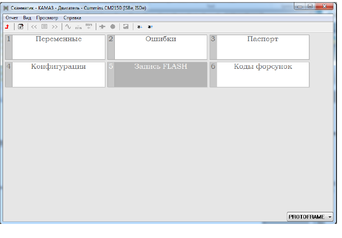

на  столе   делал или на  машине      если на  столе  то  кан шину  какую брал   ,в основную или резерв            и резюк между  верхней и нижней кан шиной ставил 120 ом ,в  буут режим ЭБУ переводил или нет  ,  Кто сталкивался с  новыми эбу  говорят они чистые идут без прошивки .Так  ли  это .
Изменено пользователем Андрей 152
на машине делал

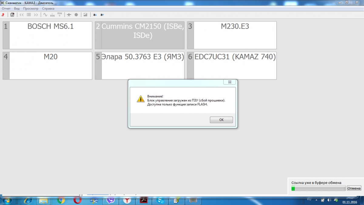

Фотка из цитируемого сообщения не прилипла.
Такое предупреждение я видел когда подключил СМ-2 к каменсу с блоком СМ 800.
Может и у Вас не СМ 2150 ? А что то другое.
нет   2220  тоже  самое  протокол связи одинаковый   а  вот  800  другой

Скажите  мне   что  вы   курили ,   конфиг нет  я  про флешь говорил ,А конфиг считать флешэром  от Алекса с аналогичного авто и записать в анологичный авто ,   напутать   не мог   и   не  смогу  )))))))))))))    Сам   записывал  на  столе    эбу   и (незаметили ли странностей в  конце записи флешь с питанием ЭБУ по Току         .   ЕСли  Есть  кто  писал  Эбу    Сканматиком 2   напишите в  личку     Очень  прошу
