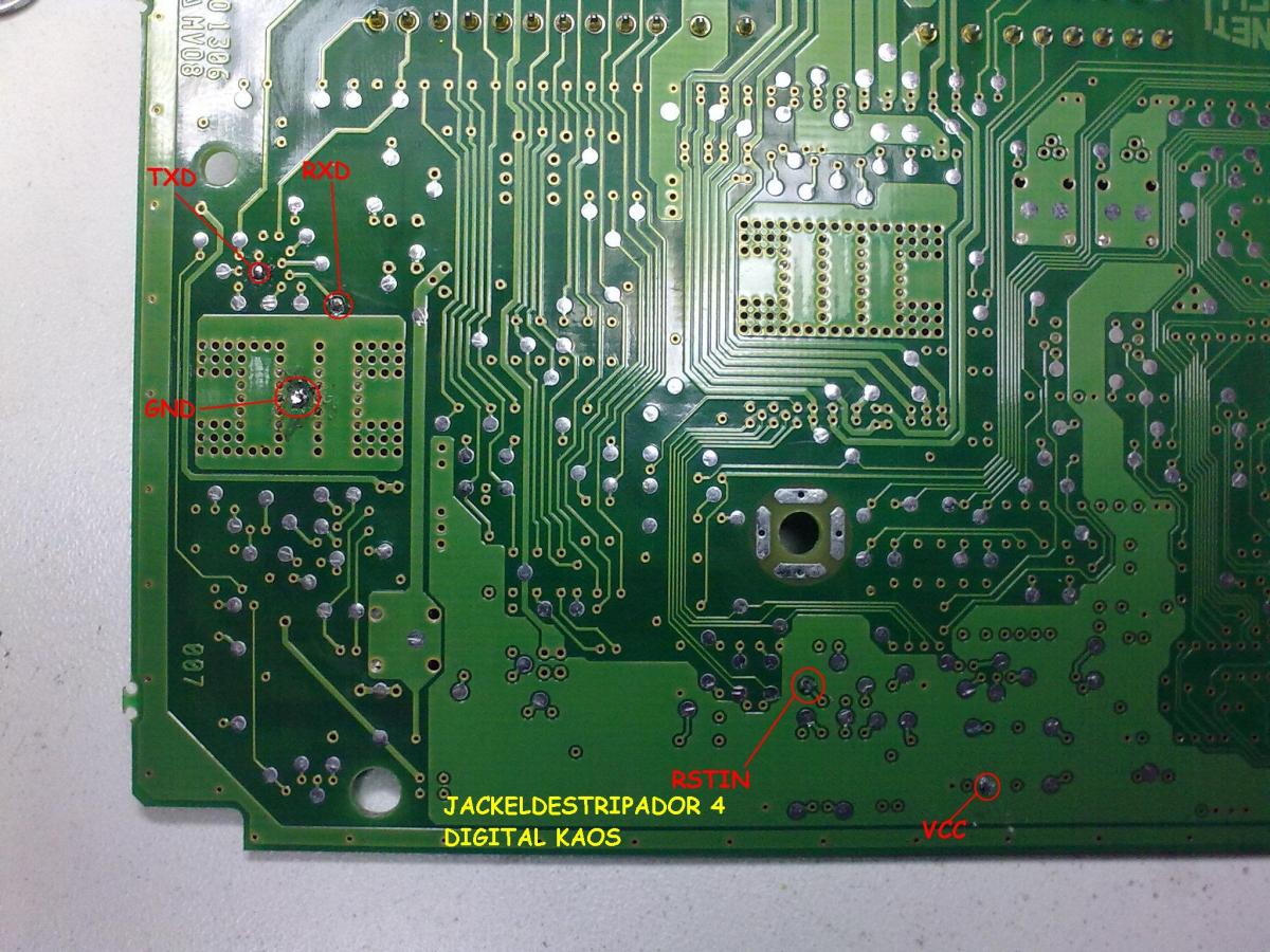

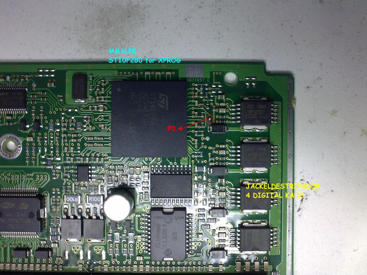

х prog-m и ST10F280 IAW 6LPB
выкладываю точки подключения magneti marelli IAW 6LPB .проверено MM6LPB XPROG BOTTOM.JPGMM6LPB XPROG TOP.JPG

Подниму тему. MM IAW 6LPB на диагностику не выходит, ктаг и галетта не справляются, х-прог 555fix при попытке чтения выдает "vcc pin overloaded. check vcc pin connection". Подключено по схеме выше. Необходим пинок в нужном направлении.

Просадка по питалову, похоже, вот и не хочет читать. А задача какая чтения? Замена? Авто какое?
https://www.auto-bk.ru/forum/topic/52091-%D1%85-prog-m-%D0%B8-st10f280-iaw-6lpb/#findComment-1077625
Замена. C запитанным блоком - "communication error". Сдается мне, что без привязки донора не обойтись.
