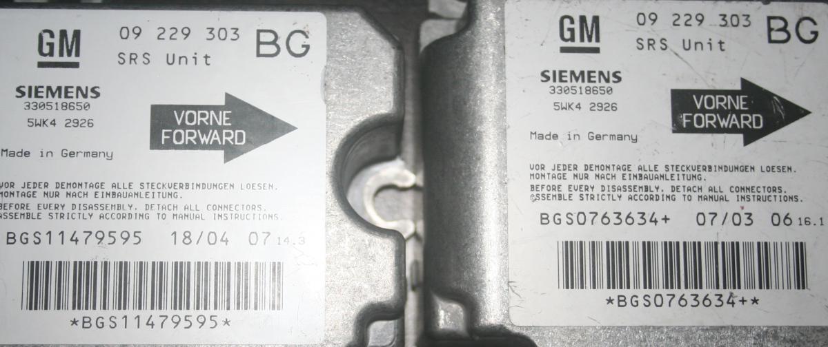

Тут понятно что ты хочеш Но тогда нужно приложить фото старого блока И ещё есть правила в блок писать только родной софт воизбежании больших проблем на сбстенную Ж
Слева родной справа б/у
