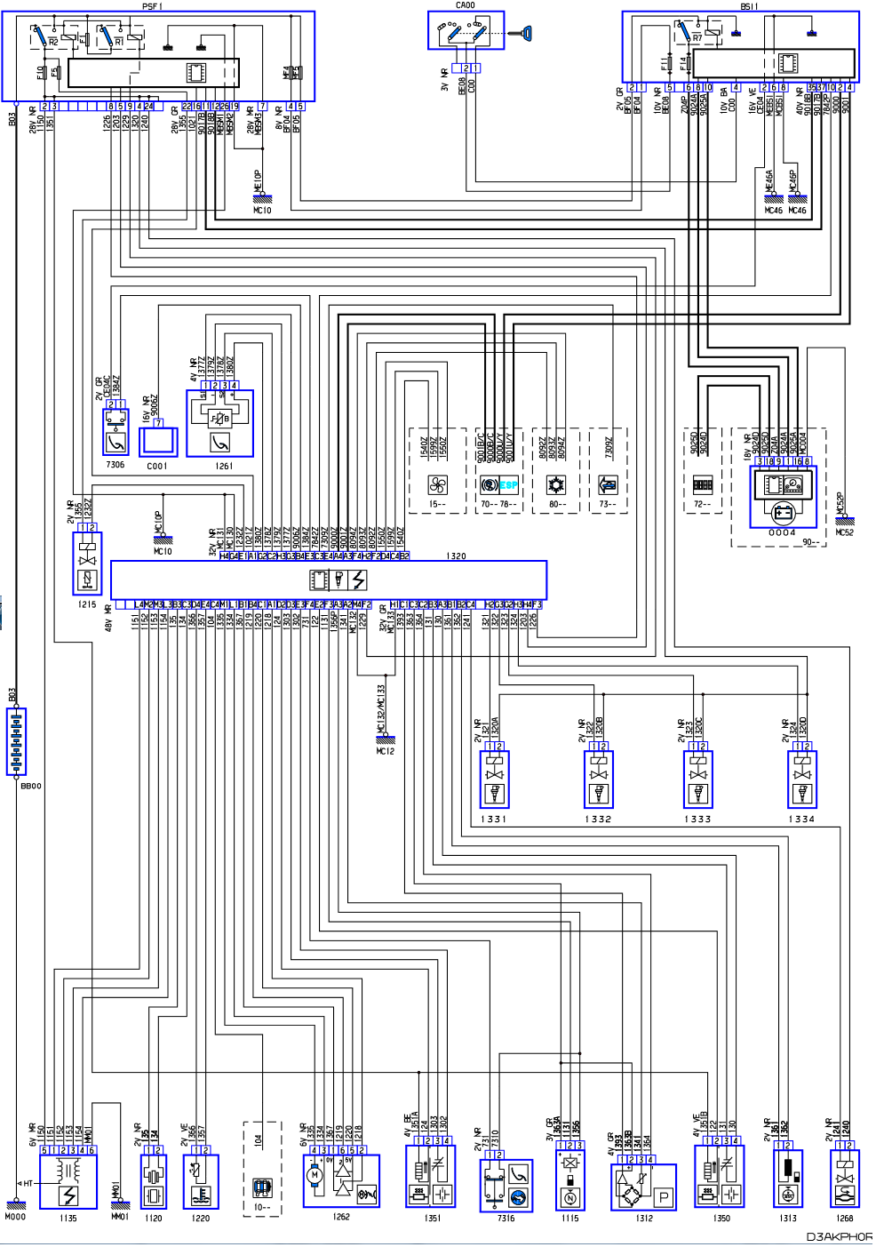

Пропало питание на катушках. Где искать не знаю, схем нет. Куда копать дальше
Есть кто в этих авто силен?
Схемы есть. Немного понимаю в Peugeot и Citroen. Питание катушки искать на предохранителе F10. Реле встроенное в блоке предохранителей (на схеме R2). Катушка на схеме под номером 1135
От разъёма катушек 4 управляющих провода доходят до ЭБУ. Но на разъёме еще 2 провода - фиолетовый и желто-зеленый. На каком из них +должен быть?
Pin 5 разъёма катушки "+"
