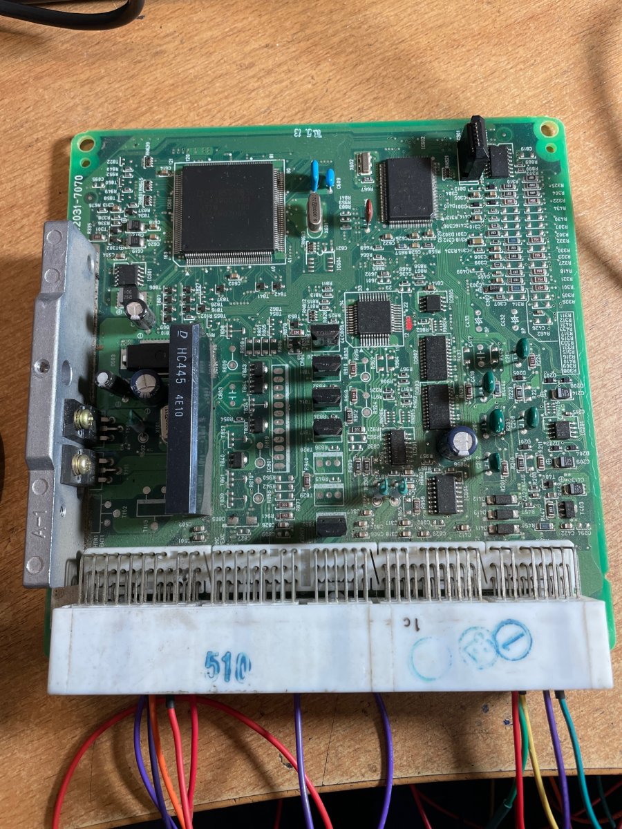

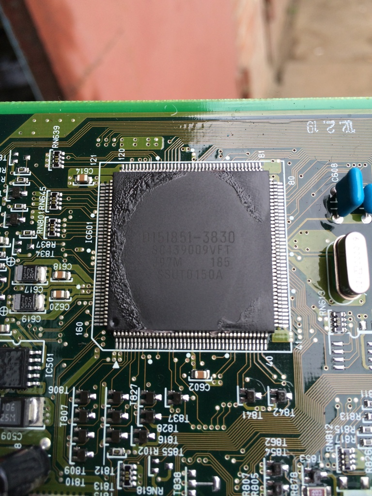

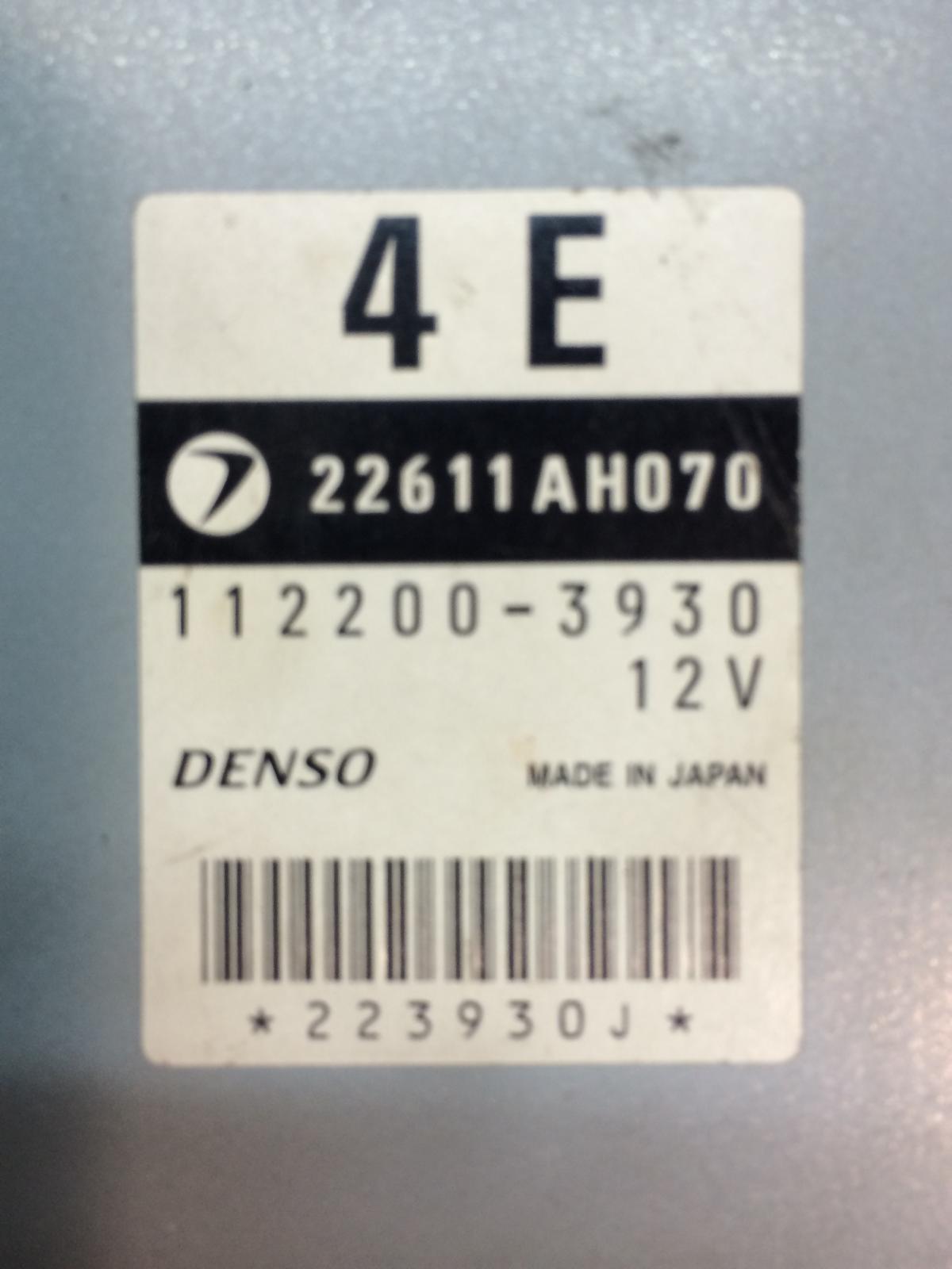

Опубликовано 16 июля, 201411 г. Коллеги, добрый день. Приехало авто Subaru Impreza. Да именно Impreza, а не как в теме Legacy. Мотор свапнут. Была Impreza когда-то 1.5, а теперь 3.0. Мотор стоит EZ30 от Legacy 2001 года. Фото блока прилагаю. Чем его можно сделать на столе? Т.к. по розетке не получится, при свапе мотора про диагностику никто не задумывался и косу на OBD2 разъем естественно не переделывали. По маске на процессоре D151851-3830 нашел на просторах англоязычных форумов инфу, что это Motorola M68HC16. Есть распин на этот блок, но я не могу разобраться что и куда цеплять. Кто знает что и куда цеплять, поделитесь инфой плиз.

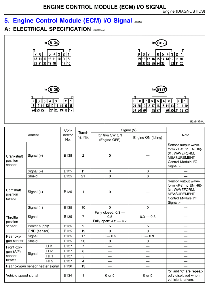

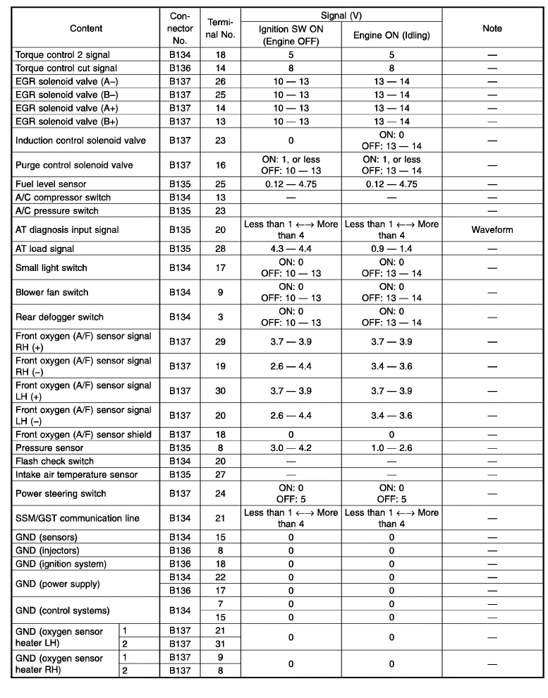

Опубликовано 17 июля, 201411 г. Автор В том то и проблема, что я не знаю куда цеплять. Как объяснить то, чтоб Вы поняли. У меня есть блок, есть его распин. В распине не указывается где K-line. Кроме того у Subaru же есть доп коннектора, про них тоже не надо забывать. Если для вас это не проблема, подскажите пожалуйста на какие пины что кидать.

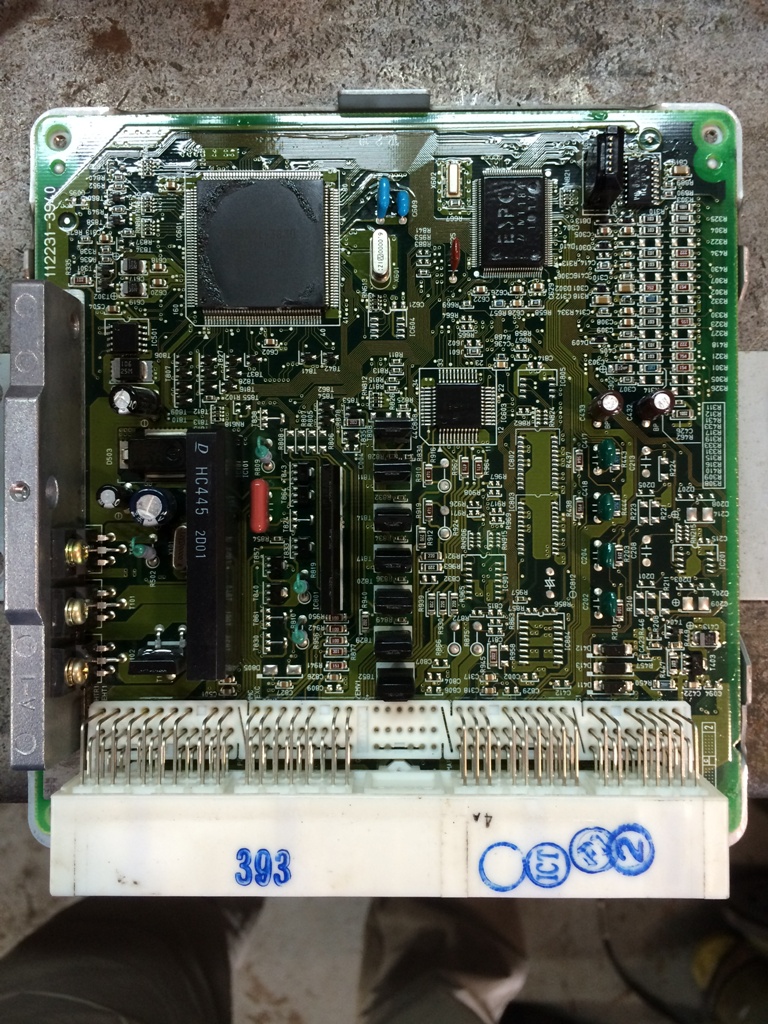

Опубликовано 2 февраля, 20233 г. Блок denso 22611AH730 112200-5100, проц D151851-3830, не могу считать на столе. ecuflash через open port выдает идентификаторы, launch входит на диагностику. подключаюсь по приложенному мануалу от пиассини. Может кто, что подскажет.
