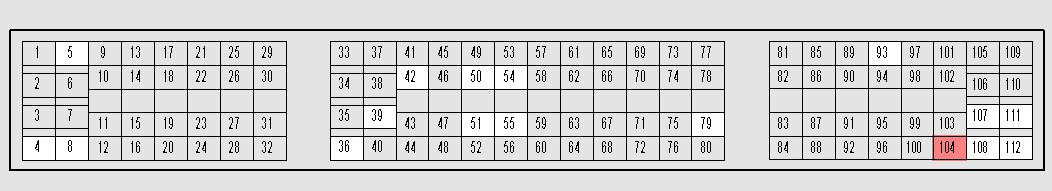

ищу распиновку на Huyndai Terracan 2.9 2005 CRDi, поделитесь у кого есть!
А что за блок стоит?
Такой?

вообще похоже. в автодате мало чего понятно и не похоже на правду

делфи ддцр там...
Если не найдете,пишите...есть весь распин с переводом в бут даже.После перевода в бут можно шить первой галетой даже
дак мне не шить, мне нужно питание и массы чтобы включить его и проверить работает он или нет :)
G1-ПИТАНИЕ +12В
B4-K-LINE
G4-МАССА
Это все первый разъем
