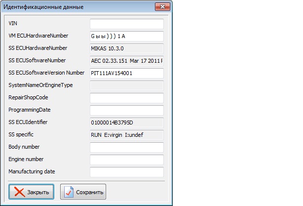

Опубликовано 18 июля, 201411 г. comment_627933 Привет всем! Ситуация такая: прошлой осенью прошил вышеуказанный автомобиль. Из всего многообразия прошивок (прошивки не халявные) автомобиль адекватно работал на той, что в приложении к сообщению. Зиму человек проездил нормально, все устраивало, но летом при включении кондиционера и при нажатии на газ машина начинает глохнуть. При включении кондиционера обороты вроде поднимаются немного и тут же опускаются до того значения, которое установлено со сканера. Игра с корректировкой CO ни к чему положительному не приводит. Как временный выход из ситуации - поднял обороты ХХ со сканера до 1000. При таких оборотах автомобиль ведет себя более менее адекватно. Обращаюсь к специалистам по редактированию прошивок: помогите повыше поднять обороты в момент включения кондиционера. Небесплатно. Заранее спасибо! PIT111AV154001.bin Ссылка на комментарий https://www.auto-bk.ru/forum/topic/52251-%D0%BF%D1%80%D0%BE%D1%88%D0%B8%D0%B2%D0%BA%D0%B0-%D0%BD%D0%B0-zaz-vida/ Поделиться на другие сайты Поделиться Поделиться сообщением
