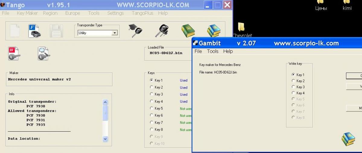

Была полная утеря ключей Mercedes , мне помогли по дампу сделать , дампы ключей писал я в 7935 через зед бул, в первой строчке 8 байт поставил 01
во второй строчке прописал конфиг 87 01 записал в чип , авто так же не стартует, вопрос какой чип там , или может что то не так сделал , спасибо !
HC05-0D62J.rar
возможно дамп не правильно подготовлен для ключа , из прибора только зед булл
вроде как в карпроге заявлен буду пробовать .
