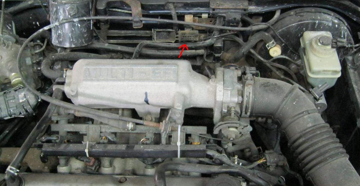

Kia Sephia, 97г. Где найти К-линию?
Разъем 20-ти пиновый под капотом. Но в нем нет 9-го пина совсем. Есть 8-й, но это L-линия ABS. Подскажите, где зацепиться, параметры посмотреть.
