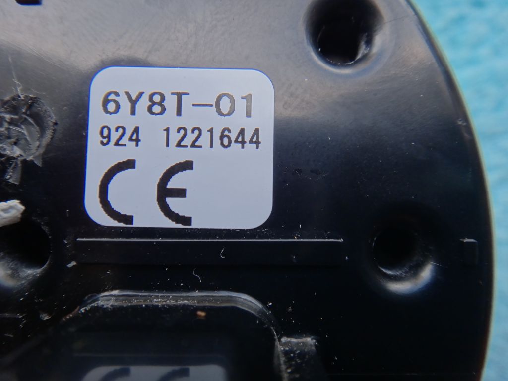

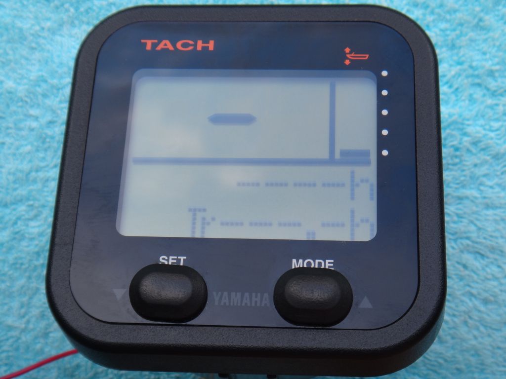

Alex 23 Опубликовано 21 июля, 2014 Опубликовано 21 июля, 2014 Моточасы Yamaha, 12V, с катера для рыбалки. При включении на столе горят все прочерки. Даже вольтметр показывает прочерки. В каком блоке хранятся моточасы? У кого есть распиновка с датчика оборотов двигателя - цвет проводов и их назначение? Нужно намотать немного моточасов вперёд, не заводя двигатель. На столе не получилось.
200245 Опубликовано 21 июля, 2014 Опубликовано 21 июля, 2014 Часы такого типа считают если есть высоковольтные импульсы на свечах зажигания. Чтоб намотать немного можно имитировать ВВ или поставить на машину и покататься.
Alex 23 Опубликовано 21 июля, 2014 Автор Опубликовано 21 июля, 2014 Я думаю, что эти часы ничего не считают, а только отображают показания, которые лежат в другом месте. С какого датчика лодочного мотора идёт частота оборотов двигателя?
200245 Опубликовано 22 июля, 2014 Опубликовано 22 июля, 2014 (изменено) Именно по этой модели не скажу, но обычно роль датчика выполняет ВВ провод на свечку, есть искра-считает, нет искры-не считает, то есть датчика оборотов там НЕТ. Изменено 22 июля, 2014 пользователем 200245
Alex 23 Опубликовано 22 июля, 2014 Автор Опубликовано 22 июля, 2014 Понятно. Озадачу клиента, пусть ищет схему на свой лодочный двигатель или сам изучает, какие там датчики.
